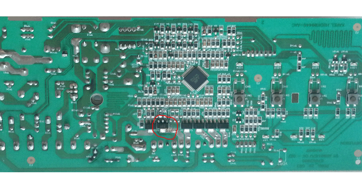

СМА Whirlpool FL 5105-1000, как разобрать селектор ?
Виктор К
Сообщения: 259
Виктор К
Сообщение #1 от 24/03/2015 12:11 цитата
В СМА Whirlpool FL 5105-1000 нужно разобрать селектор программ EIDSC11 7030M, а именно ту часть что на фото, при вращении слышны посторонние звуки и притормаживание. Кто его разбирал, поделитесь опытом, а то сломать не хочется ... улыбка
рембыттехник
Сообщения: 6710
Сообщение #2 от 24/03/2015 23:37 цитата
Виктор К, очень давно разбирал-черная втулка одевается на ось,на конце в четырех пазах небольшое расширение на конце оси для фиксации,снимается очень туго.Давно эти динозавры не попадали.

рембыттехник, спасибо, попробую ....

то, что разбирать его незачем!!! Что ты там хотел увидеть? Ось и посадочное отверстие в задирах да комочки засохшей смазки былых времён. И что - восстановишь??? Промой бензином или ВД, чтобы вымыть эту "труху" и набей новой смазки. Вот проблему то раздул...

бонус тебе: сунь в кипяток чёрную часть оси... подмигивание

рембыттехник, спасибо, защёлки нащупал улыбка Мелиор, я думаю ты понял о чём я хотел сказать Мастерюге "ремонтом" подшипников. К стати, на счет идиотов, видел я как то на Ютюбе как один мужичок, который называет себя "мастером 7-го разряда" очень подробно показывал как нужно чистить и смазывать подшипники, а чистку и смазку вполне можно назвать "ремонтом подшипника". Всем удачи.
