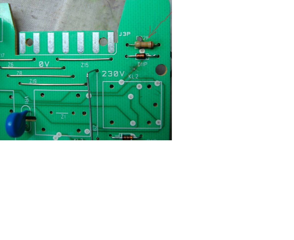

При включении в сеть начинает мигать индикация,но не вся.Визуально всё чисто.При отключении платы управления напряжения на разъёме в норме,но стоит подключить индикацию напряжения начинают плавать,как 5в. так и 12в..Ошибок никаких не выдаёт,только оставшееся время 16минут до завершения.На этом времени и началось мигание. Подскажите направление поиска.Если нужна прошивка,то модуль под руками.

рембыттехник, По твоему совету пошёл снять мигание.Подключил на столе и ,как ты думаешь,что я увидел.Никокгда не догадаешься.Индикация как положено мигнула и через некоторое время замигала с ошибкой F02.Ранее все замеры и наблюдения делались у клиента.Теперь буду смотреть по F02.

Vehfljdbx, без тахо 02 и будет выползать,а в работе повторится мигание,скорее как сказалdisel 33, смотри литы.

с питанием разберись ,почему просадка

S-TULA, Просадки уже нет,ошибку мигает в стандартном ритме,без промигиваний.

Ну,что,доигрались?С напряжением всё решено,сма работает,но косяк стал в другом.Программа"рубашки" ведёт себя неадекватно.Если выставлять её по часовой,то время будет стоять предыдущей программы.Но если выставлять против часовой,то будет время левой программы(30мин.).При нажатии старт,время выскакивает 4ч.16м..
ДОБАВЛЕНО 14/04/2015 23:00
Стирка идёт своим чередом,доходит до 4ч;4мин. и скачок на 4ч.7мин.,а процесс идёт своим чередом:залив,нагрев,отключение нагрева,вращения в обе стороны.При переходе на слив гаснет индикация выполнения процесса.Слив,отжим ив начале налива воды на полоскание время выскакивает 30 мин..Дальше всё как положено до конца.Ребята,какие мысли подскажите,пожалуйста.
