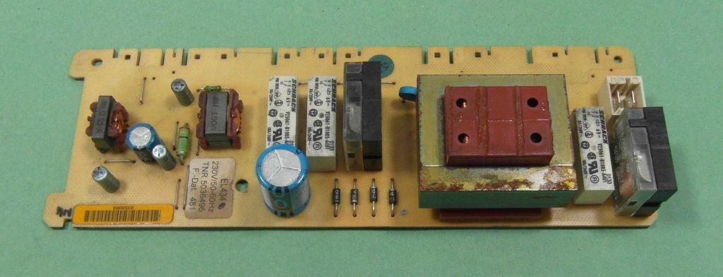

Выгорело сопротивление R 28. Модуль EWM 1000. Выделено.

regiss
ANDREY111964 писал: | EWM 1000 |
Это модуль EWM 1000+
R28 = 220om (221) |
ANDREY111964
Да EWM 1000 PLUS. Спасибо! Меняю. |
regiss
ANDREY111964 писал: | Меняю. |
Если меняешь только резистор а больше ничего - опять выгорит... |
mr.black
Сообщения: 986
regiss, думаю одним резистором там дело не ограничилось))) |
рембыттехник
Сообщения: 6710
там по ходу еще и помпу заливает. |
ANDREY111964
Ещё увидел сгоревшие R16 R30 R32. |
тю
Сообщения: 5901
regiss
ANDREY111964 писал: | Ещё увидел сгоревшие R16 R30 R32. |
Похоже, что у тебя классика жанра этой платформы.
Скорее всего оба модуля, силовой и индикация, пойдут в мусорку. А за ними и сама СМА. |
mr.black
Сообщения: 986
regiss, по моей практике, силовой 100500 труп (проц). Морда - бывает и выживает, но редко. Примерно 10 процентов что жива, и 90 - что труп. |
