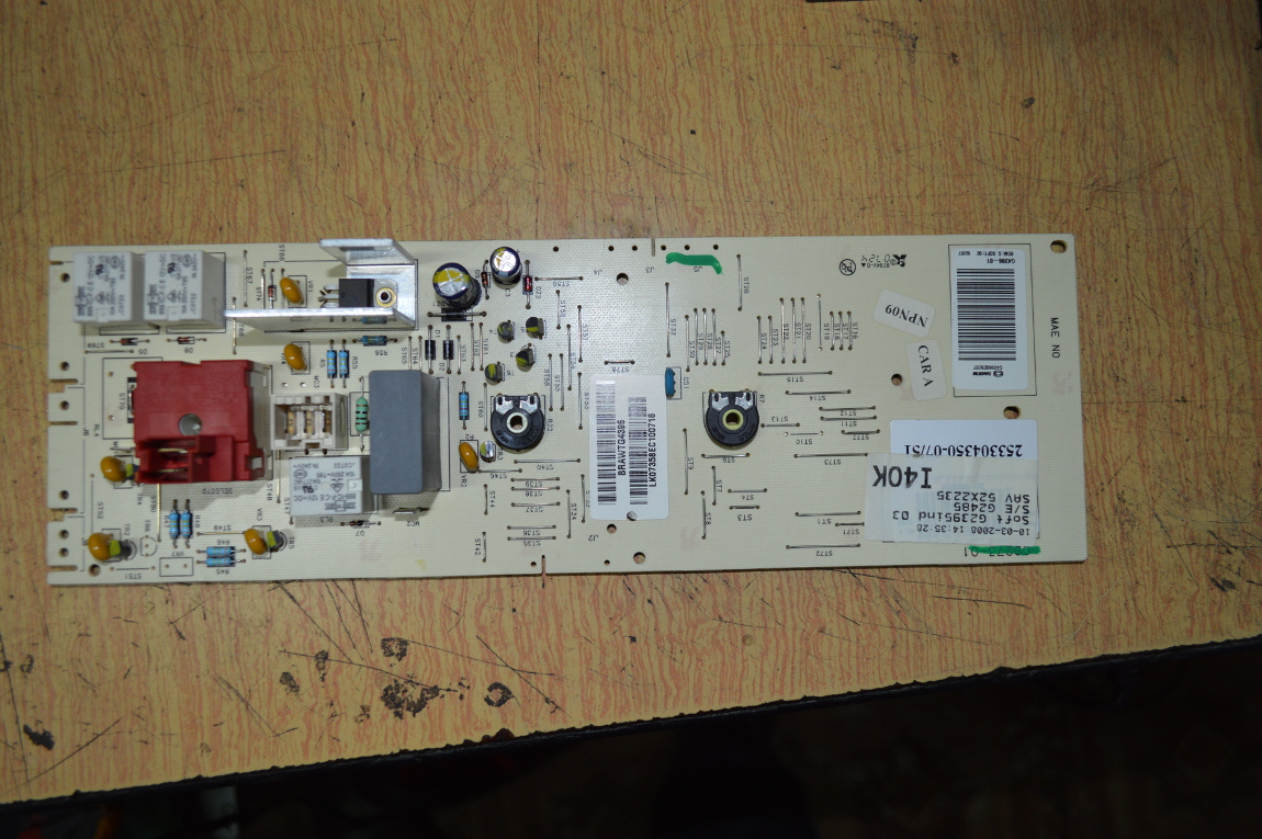

с.м. Indesit wisl 102 (csi) неисправность субмодуля питания. Залезла мишь в корпус модуля, перемкнула дорожки на плате в результате выгорел участок дорожки и перегорел дроссель. Дорожку восстановил, дроссель заменил аналогичным с "донора". Теперь при подаче питания (на столе) через лампу 15W*220V лампа горит, на выходе субмодуля 12V отсутствуют. Без установки элементов P6KE170A и N4937 схема работает. Замена P6KE170A, N4937, TNY264PN ситуации не меняет. Остальные элементы субмодуля проверял (в норме). Схему срисованную прилагаю. Может у кого есть более точная (заводская). Подскажите в чём может быть причина, что ещё проверять?

[quote="tolik_khlistun"] Теперь при подаче питания (на столе) через лампу 15W*220V лампа горит, на выходе субмодуля 12V отсутствуют. Без установки элементов P6KE170A и N4937 схема работает.в этом модуле БП самое простое |

Я не говорю что сложный, но вот в этих трёх соснах и заблудился, ладу не могу дать. По схеме получается диод N4937 вообще цепь закорачивает и супрессор к стати тоже. Разворачиваю диод (меняю полярность включения N4937) схема запускается. Это всё при отсутствии супрессора P6KE170A, а с ним вообще никак. |

tolik_khlistun, Так посмотри даташит на TNY264PN, - будет тебе картой (навигатором) в трех соснах. |

tolik_khlistun, ты не заблудился... Ты не знаешь зачем оно и как оно работает... Курить нада даташиты, а не хрень всякую. Убери "перемычку" и зачисти это место.

Всё верно, даташит смотрел и видел расхождения в схеме мной зарисованой с даташитом, но поставила в ступор так называемая "восстановленная" дорожка которой как выясняется там отродясь не было. Просто прогар на плате между дорожками я по незнанке принял за выгоревший участок дрожки.
tolik_khlistun
Плату восстановил. Всем спасибо! |
