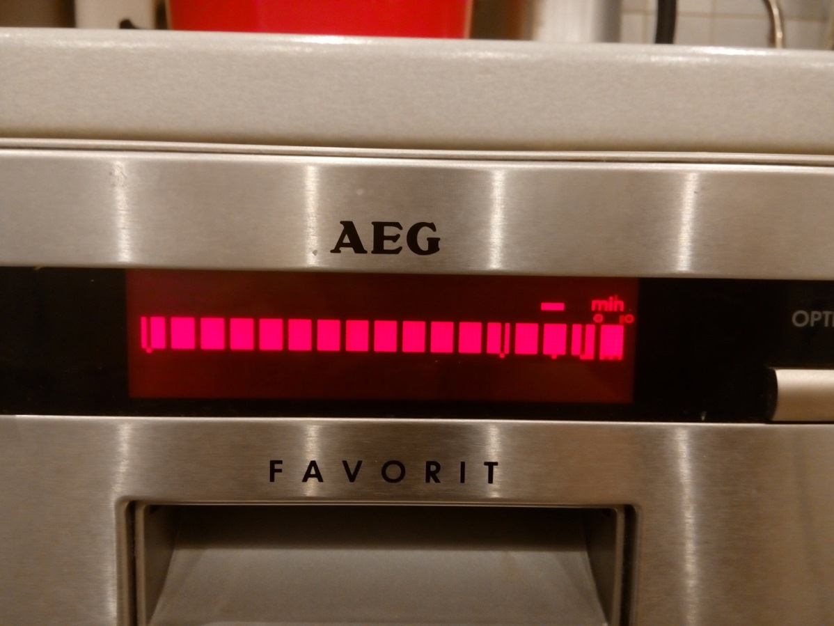

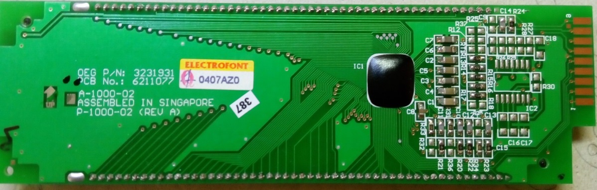

Посудомойка AEG FAVORIT 88070. В один прекрасный момент дисплей после мойки засветился на полной яркости и на нём теперь разобрать ничего нельзя. Сама машинка работает без проблем. В инструкции посмотрел последовательность нажатия кнопок, чтобы изменить яркость и контрастность. Стал пробовать и всё получилось путём регулировки текст стал читаться.Примерно через пол года тоже самое, но теперь вернуть читаемость дисплея не удается, яркость и контрастность меняются но у всех "пикселей" которые светятся в данный момент. Разобрал, пропаял плату дисплея всю. Также прозвонил шлейф дисплея. Результата нет - так же светится на полную. Подскажите куда копнуть дальше? Или замена дисплея? Если замена тогда где можно купить его?

Забыл написать. Если на включенный дисплей смотреть под углом, то просматриваются буквы. При чём надпись при включении та что надо - Автоматика и кол. минут работы. Если начинаю менять опции надпись тоже меняется. Т.е. всё работает, вот только высвечивается не корректно.

Нашёл в Москве дисплей. Вопрос к мастерам: замена точно решит проблему или могут быть варианты?

Купил дисплей, поменял, проблема решилась.
