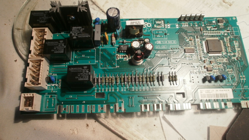

СМА ARDO ae1033 на любой программе стирки набирает воду, барабан крутит в одну сторону и стоит ,долго.Отжим выполняет полностью цикл в обе стороны.Тэн,насос,замок норма. Похоже на проц.Плату делал 3 месяца тому, выгорели контактные колодки, припаял на прямую,работала нормально.Что может быть ,подскажите у кого такое было,почему зависает? |

при отжиме то крутит в обе стороны и пайка на реле ок. |
nickfrost
Я думаю у тебя реверс неработает, посмотри какие релюшки идут у тебя на реверс и отследи почередность включение, а там дальше поцепи почему не включается.

Kaskad11
Сообщения: 2656
nickfrost писал: | Я думаю у тебя реверс неработает, посмотри какие релюшки идут у тебя на реверс |
nickfrost, у этой машинки для стирки и для отжима разные реле стоят ? |

ну да клапан там один ,да иводу набирает нормально ,только вот реверс не включается ,с чего бы ето? |

turbosto писал: | на любой программе стирки набирает воду, барабан крутит в одну сторону и стоит ,долго. | Значит крутит в одну сторону, потом стоит такой же промежуток времени, потом опять крутит и так всю стирку и полоскание, а когда доходит до отжима крутит в одну сторону, потом в другую (медленно, как при стирке), и так три раза, потом начинает вращать в одну сторону на средних оборотах, а потом нормально выходит на отжим? Не верю! |

Сам ни верю,но это так ! Набирает воду как положено ,крутит в одну сторону и стоит ,ждал минут 5 тишина ,на перврм реле 12в держится а на второе реле 12в нет.При отжиме питание на реле переключается с первого на второе и обратно ,отжим работает в обе стороны.Набирает воду крутит 1 раз и зависает. |

Zhuke30
А смотрел ли автор щетки на моторе? При раскладке больший ток, короткие щетки могут и работать, а если одна короче другой то может и не крутить в одну из сторон. |

Zhuke30, ты наверное не знаешь " типовые болячки " этих машин ... тю писал: | в трубу ... | Это совершенно правильно. И regiss прямо указал на " тыканье". Как только с помощью канифоли и олова устраняется " труба ", сразу появляется реверс на стирке. Причём, это почему то возникает в одном и том же месте ...

Zhuke30, на ARDO это " классика ". LG сюда не каким боком. Там принцип тот же, но отличие всё равно есть ... |
turbosto
А почему тогда разкладку делает в обе стороны? Питание 12в на второе реле реверса на стирке не поступает. может и труба но отжим работает. |
