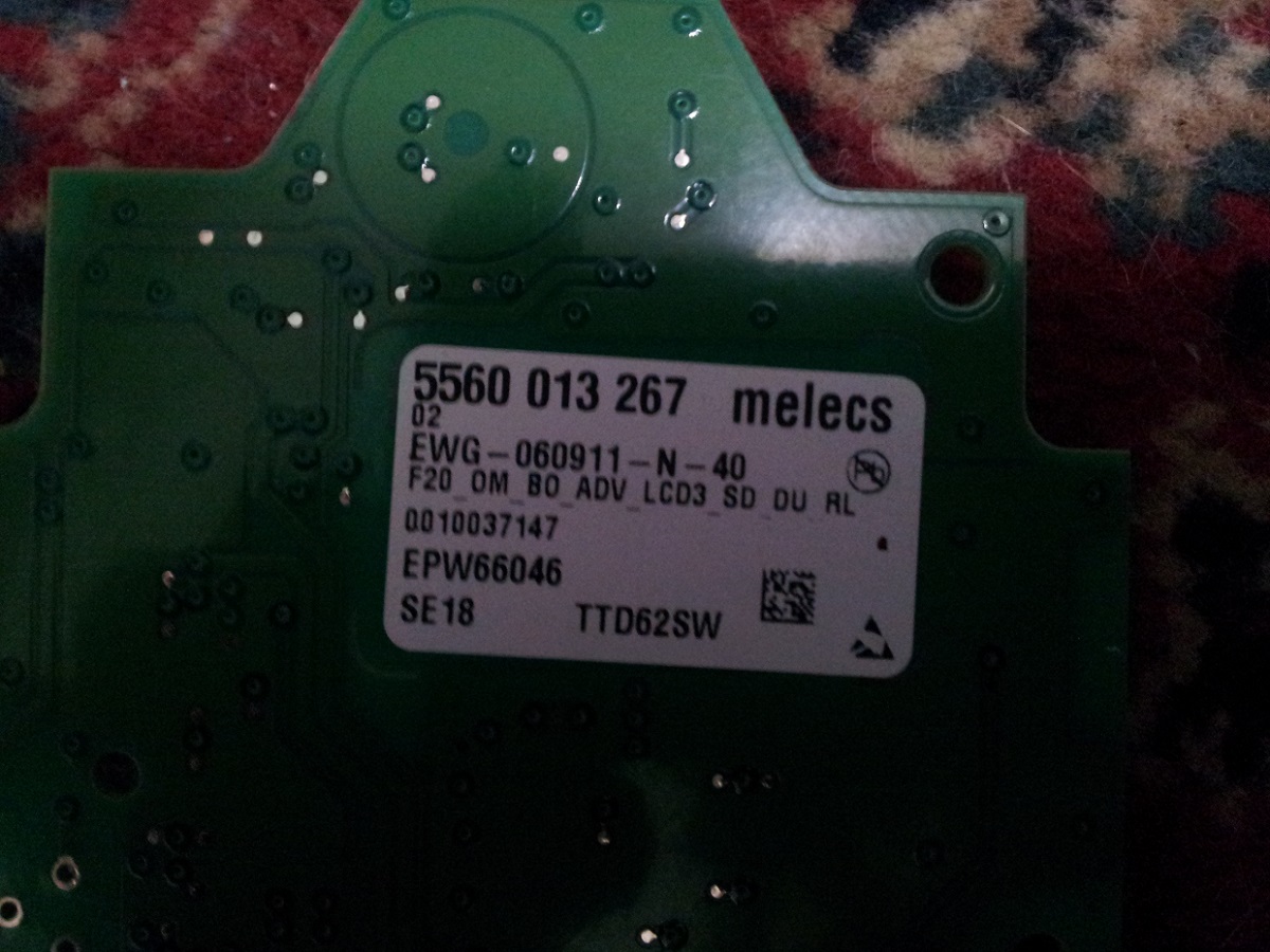

Здравствуйте. Помогите разобраться, пожалуйста.
Стиральная машина Ardo FL80E фронтальная, во время работы бахнула и остановилась. Контроллер Minisel 800 на процессоре Motorolla Mc68hc908jl3e, замкнули питающие 2 клемы между собой 220в F1-2 и F3-4. Часть платы пришлось вырезать, провода припаять к плате, 220 к трансформатору подходит, диодный мост проверил, контроллер +5 вольт выпаял, но после моста +6в вместо +12в и транс гудит. Подкидывал вместо него другой, результат тотже. Что могло выйти из строя и давать такую нагрузку на БП на этих платах? |
Mitya80
Сообщения: 1583
Zhuke30
Буду благодарен за любую подсказку.
ДОБАВЛЕНО 02/11/2015 14:36
Фото модуля
ДОБАВЛЕНО 02/11/2015 14:37
На фото мост выпаян еще.

93 просмотра и одно слова рекомендаций ... Что проц? он может замыкать по питанию 12в? |

Хорошо, но мне бы хотелось убедиться что он труп. Проц же питается от 5в, я контроллер 5вольтовый выпаял т.е проц без питания сейчас, но с трансформатора идет жесткое потребление что он просядает до 6вольт. |

sandrik1982
двадцативосьминожку убило местами. |

Zhuke30, Ну вот у тебя "гудит" типичный трансформатор?! - проверяй его, - а потом его типичную обвязку. Что ж тут еще подсказать? |
Zhuke30
Я проверил типичный трансформатор, на холостую выдает 20 вольт, вместо него подбросил другой трансформатор, он тоже просел, многократно проверил диодный мост, после него дорожки начинают сильно ветвиться и тут у меня конечно немного сложностей. В любом случае я понял что типичной неисправности такой нет на слуху чтобы "Эй чувак, там есть деталявина такая она часто дохнет и выдает такие симптомы как у тебя". Буду разбираться. У меня еще есть один minisel, он постоянно заливает воду, до уровня доходит, машинка начинает стирать, крутит барабан, подает напругу на тен, но всеравно продолжает заливать, замена семмистора и резистора не дала результата, похоже на ножке процессора всегда присутствует сигнал на открытие семмистра. Ее скорее всего в помойку тоже? |

А померить слабо? Только не на язык! А неисправность "типическая"... Вряд ли она тут есть, а если и есть, ты получишь только пинок в нужном направлении, а не тычок пальцем. Я думаю, другие мастера меня поймут. Иди по "ветвящимся дорожкам", если встретится невиданный зверь, подкинем ДШ. |

Zhuke30, там есть два уровня, "полный" и "переполнение". Последний просто включает насос и процом не контролируется. Если у тебя сигнал "полный" не дает изменений на ноге проца, то... думай сам. |
