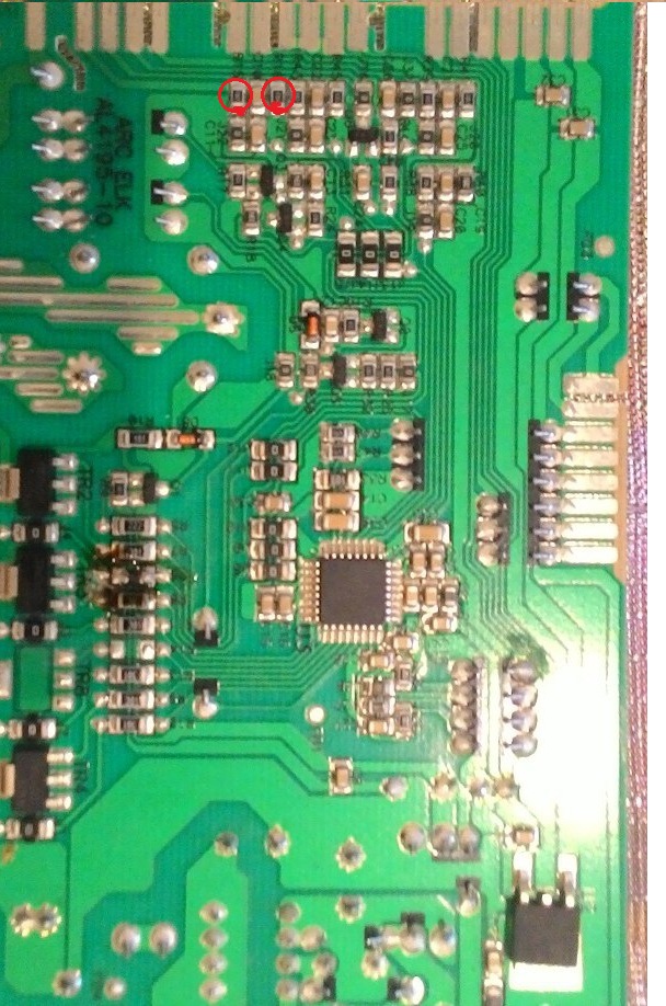

СМА Indesit wil 82 после включения в разетку все индикаторы загораются и отключается, как и положено. Но после нажатия кнопки вкл/выкл молчит.
Имеется аналогичнный модуль wil 105
Он работает отлично! Пробовал менять ПЗУ, кондер на 400v картина не меняется.
Может кто нибудь сталкивался с такой проблемой?

Наприжение на морду идёт как положено 5+ 6+
Как только подключаю дисплей всё вдруг попадает (((

aziks1, Ну, а что с напряжением.? А напруги одного модуля с другим сравнить не можешь,? да и вычислить неисправность с рабочим модулем дело техники

EVO2 проверь сборку.

Он работает отлично! Пробовал менять ПЗУ,????
А что писал туда, или чистая или с рабочего модуля снял?????
Прошиву можешь считать?? если да выложи статистику просмотреть

ПЗУ снял с рабочего модуля, ещё оказалось что один из трёх smd диодов которые находятся чуть ниже процессора, сидит на коротком поставил рабочий, чудо не произошло(((
ДОБАВЛЕНО 07/12/2015 10:34
Всё прозвонил абсолютно кроме проца ничего не осталось все менял )))))))
