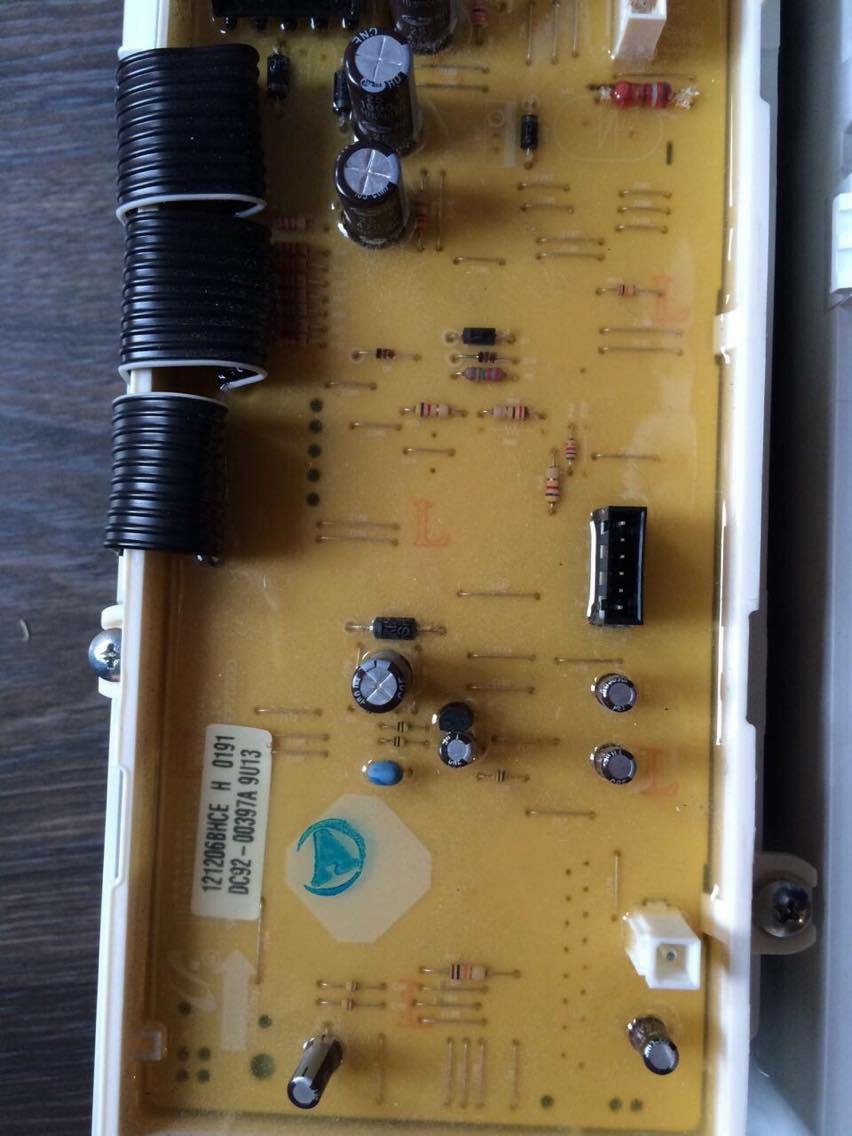

66Сергей
Какой МК стоит на интерфейсе??? Фото интерфейса увидеть можно??? |
