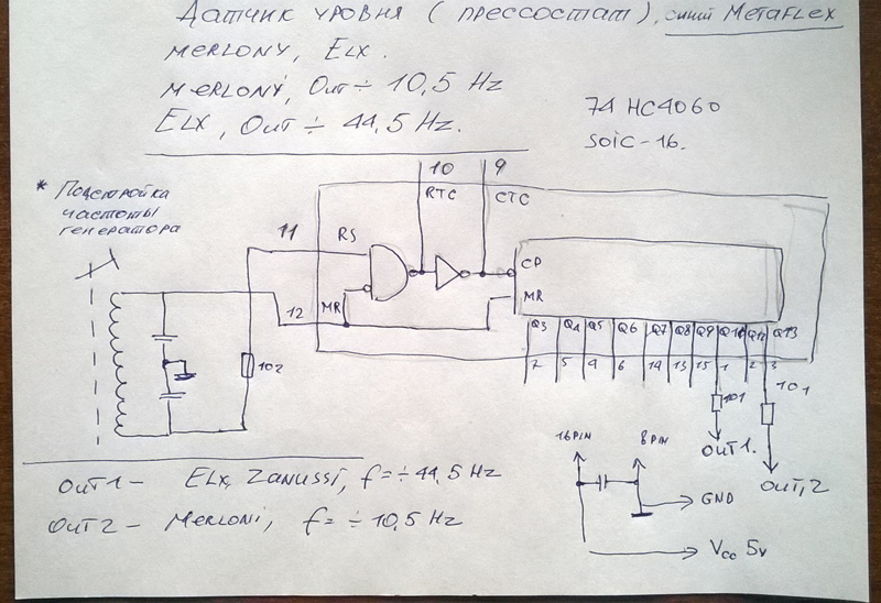

Доброго времени суток. Поступила в ремонт СМА Индезит PWC7104SCIS.L 24747870600 . Впервые вижу такого зверя. При тестировании доктором ошибка пресостата. В статистике были ошибки 5,01 5,02 5,03. Сохранить прошивку с ошибками забыл ( обнулил статистику и сохранил). Выкладываю прошивку, но проблема скорее всего в другом. Подкинуть для проверки пресостата и модуля нет. Пресостат вскрыл, обмотка целая, резисторы звонятся нормально, стоит 74HC4060 , 5 вольт на пресостате присутствует Как можно проверить пресостат 289362?

1968master, пресс этот можно проверить ослом.
Вот для справки, ориентируйся.

Был такой случай. Менял кондеры в плате прессостата.

Добрый день. Всем спасибо за помощь. Закончилось все заменой пресостата и заказал 74HC4060 в загашник.
Проблема решена.
