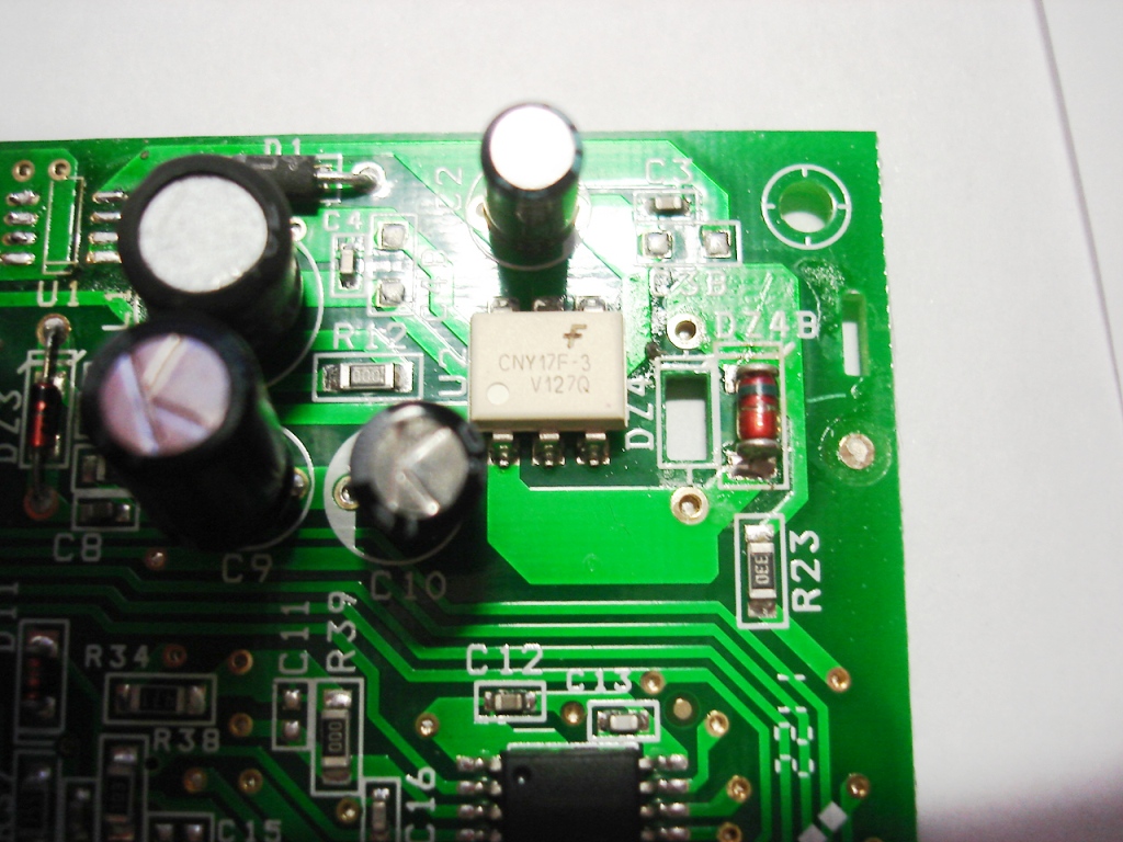

Сушильная машина BOSCH WTE86301
Ошибок нет, тесты Р 01 02 03 04 06 07 проходит. Во время теста Р05 горит светодиод "сушка" и тест не заканчивается как другие отображением номера теста, дисплей остаетс пустым.
При включени в сеть и установки селектора программ в любое положение кнопка старт\стоп не горит и не мигает. Проходит примерно одна минута и старт\стоп начинает мигать с частотой примерно 2р\с.
В этот момент можно выбрать любую программу и запустить ее. В зависимсти от программы количества или отсутствия мокрого белья машинка останавливается через 5-20 минут. Срабатывает я так понимаю датчик BSHG00600158 ограничения температуры. В момент остановки пропадает питание на блоке управления на пару секунд, после появления питания кнопка старт\пуск начинает мигать с частотой примерно 2р\с. При попытке включить машинку барабан начинает крутися и машинка отключается с теми же сиптомами. По прошествии минут двадцати можно опять включить машинку с тем же результатом через некоторое время.
Отпкрыл заднюю панель, почистил продул тены, прозвонил датчик, вроде в порядке 0 Ом. При нагреве на плите датчик размыкается.
Почистил воздуховоды помпу и емкость для конденсата + конденсер датчик NTC.
На тене стоит еще один датчик, какую фунцию он выполняет?
подскажите что делать, обратится в сервис центр не вариант, в Бельгии дешевле купить новую.
