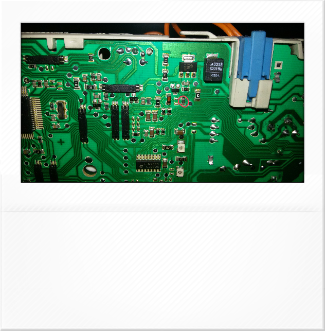

На работающей СМА пошел дым.От плохого контакта,а может попала вода, нагрелись клеммы основного мотора. Произошло замыкания силовой клеммы на контакт тахо.генератора. В итоге сгорела катушка тахо. На ЭМ сгорели SMD R70,R71,R72,D9 и дорожка...
R69 и Т7(формирователь импульса) остались целые.
Восстановил схему, данные нашел в инете. Также катушку тахо поставил от сма ВЕКО (пришлось подогнать). Сопротивление 90 ом аналогичное.
Мотор,щетки проверил на столе все ока,разъем на моторе заменил.Также подкидывал мотор с тахо10ом от другой сма ничего не меняется.
В итоге сма при запуске срабатывает УБЛ включается мотор стирки на секунду и останавливается(дергается), после чего начинает вращаться мотор слива около 5 минут и отключается.Если опять нажать клаву пуск все повторяется до тех пор пока не окончится время на эту позицию,итак на всех программах.
Клапан залива воды не реагирует, питание не подается.Катушка клапана, 3 ком рабочая.
Проверил все тиристоры питания на флеш 4,9в,также при запуске программы на шине идет обмен в виде пачек импульсов.
На дисплее ошибка D02 (нет слива воды)? Где то находил подобный дефект там перематывали обмотку тахо до 30 ом.
Прошивку не нашел.Прессостат, тен, терморезистор и т.д дотошно проверено все окей. Где еще искать дефект???

Да, поработал хорошо, молодец Смотри там же где менял цепочку, перекрыло там, внимательно пересмотри, что то не до смотрел, а более что, трудно сказать. Фотку кинь модуля, этикетки не нужны |

Много,что пришлось делать.Отключал тахо, мотор набирает обороты до максимума.
(идет в разнос) и отключается .Прошивку подкидывал с другого СМА. Менял тиристор мотора, также менял местами мелкие тиристоры клапана залива и помпы.
Резисторы SMD первой цепочки делителя менял разные в итоге установил по схеме.Жаль катушка тохо монолит, а то начал бы перематывать на 30ом, все не перечислить.

Вот еще фото.Емкостья на ЭМ тоже проверены литы заменил.

Проверил тахо осциллографом на входе проца .При включении СМА мотор дернулся, успевают появится 2,3 импульса .Вращаю рукой барабан, другой делаю снимок,немного смазано.Идут импульсы с размахом 0,5в, все окей.

Вот,что получилось.Наверное у вас рецептов по ремонту больше нет?

Оборви сигнал на проц, что за напруга будет, ну не как не может 0,5 в быть как он его такой увидит, мин 3 в должно, так думаю. |
dijd-515
Проделал эксперимент на столе. На вход ЭМ вместо тахо покинул НЧ генератор с размахом синусоиды от 0,5в до...2.5в.На входе проце получил стабильную меандру 0,5в не зависимую от изменения размаха на входе синусоиды от 0,5 до 2,5в.
Так проц пит сам 5в,не многовато ли 3в. Да и Т7 формирователь с резит. делителями вряд ли пропустит такой импульс.Завтра проверю ваше версию.У меня уже никаких вари
dijd-515
Оборвал сигнал проца на входе.Размах импульса не изменился 0,5в..Замерял вход проц. мультиметром на пределе 2 мегом, показывает бесконечность. Впечатление- обрыв входа,а может там и полевик стоит.
Наверное проц.сдох.При замыкании был сильный хлопок,испарилась даже дорожка и т.д. |

А что там за проц, в дашите посмотреть |
dijd-515
Проц 72F32?B?7(6й символ непонятно, только не четверка,8 то ли J или U) сверху цыфры 716. Связь с процем есть,обрываю цепь тахо, мотор идет в разгон.
d02-ошибка, это когда нет слива или обрыв в цепи прессостата,у меня же наоборот рывок мотора и длительный слив.
На шине есть обмен и тактовые импульсы.Хоть направление подскажите поиска? |

dijd-515, так может формирователь проверить, транзистор - заменить. 0,5В после формирователя - что-то мало, на мой взгляд. Питание проца 5В? |
dijd-515
Все прояснилось.Ранее кто-то пытался отремонтировать СМА, все провода при разборке-сборке были ошибочно подписаны.
Оказывается два провода, на тэн и на катушку клапана залива воды, изначально попутали местами.
Что интересно,на тахо наматывал провод на 30 ом и родная катушка на 90 ом,никакой разницы.Сма запустилась, как надо.
Спасибо всем за советы.Тема закрыта. |

Dima700926-вы сами то поняли,что написали? Еще раз,как надо(провод сиреневый слева) на него подается с ЭМ через одиночный разъем питание, далее прессостат 1и 3 вывода на много-контактный разъем на ЭМ, и тиристор клапана залива хол.воды,а он был соединен на разъем реле ТЭНа справа где не было напруги (пока не сработает прессостат), бак то пустой,почитайте внимательно тему.
ДОБАВЛЕНО 17/04/2016 19:26
Вот фото ЭМ для понятия,думаю на этот раз разберетесь.
Выше фото ЭМ со стороны фольги,там видно эти впаянные разъемы,что и как.
