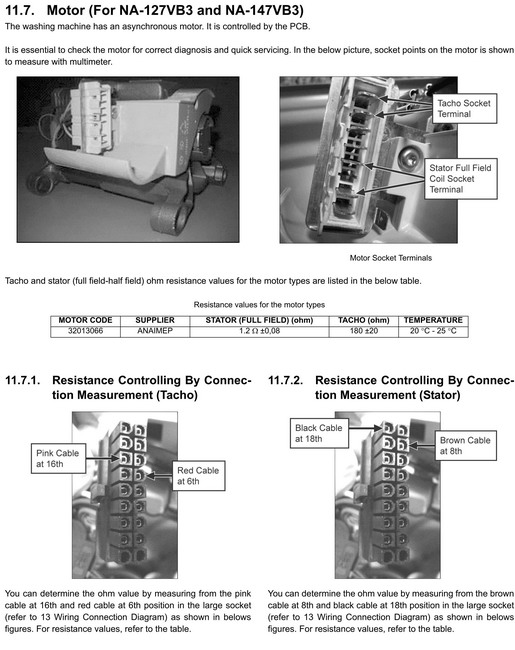

Добрый день, подскажите , если не трудно, схемку подключения двигателя данной СМА, На штатном сгорел якорь, по посадке подходит самсунговский, но с комутацией фишки не разберусь. Спасибо заранее.

Документацию найти несложно....я при поиске потратил не более 3 минут. Во вложении - еще один листочек из мануала
  125_1.jpg  91 КБ  Скачано: 192 раз(а)

Огромное спасибо !!!
