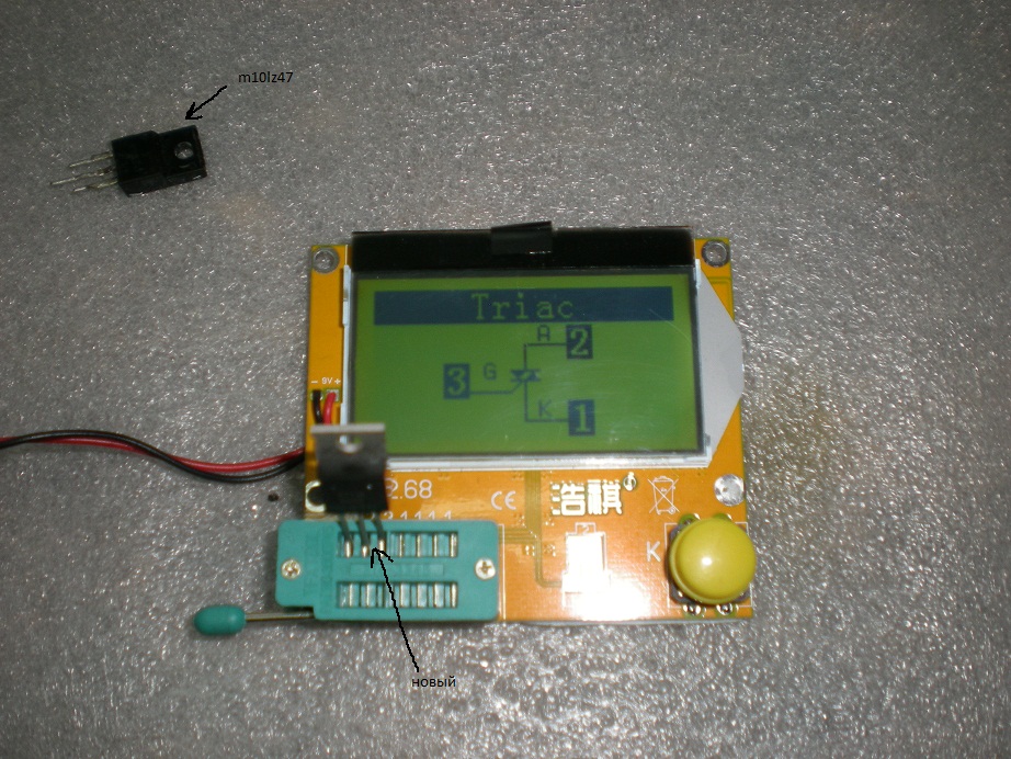

Мастер сказал что машинка живая он проверял триак ,это походу зависла программа . |

Сбрасываться должно стандартно заходом в тестовый режим. Тиристора в этой машине никакого быть не должно, там трехфазный мотор, если с енр не ошиблись. Странно, что ф42, с подшипниками должно было быть ф43- блокировка барабана |
