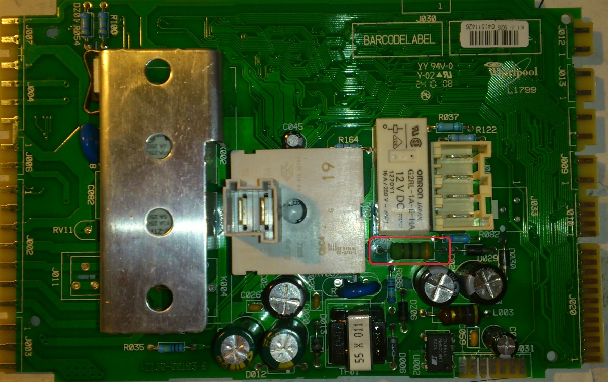

Lexey77
Может не в тему, недавно попалась такая же с пробитым напрочь якорем, перемотал, сменил пробитый ВТВ24 (правда 16 поставил , не нашел 24) пока полет нормальный, клиенты соседи по улице.
Но сеть у нас в порядке, без стаба 210-240, скорее всего перегрузили, бак то там ой ой какой большой, хоть фуфайку пихай... |

Lexey77
Вот там такой стоит втв24 600в
[quote="Lexey77"]Вот там такой стоит втв24 600в[/quote]
Вообще, на мой взгляд, конструктивно неплохая машина: мощьная ступица, несложная конструкция, есть подобие шумойзоляци (аля miale). Разборный бак, нестрашный модуль( не сравнить с Аркадия). Да это vestel, но мне почему то понравился этот агрегат. Моё личное мнение. |
