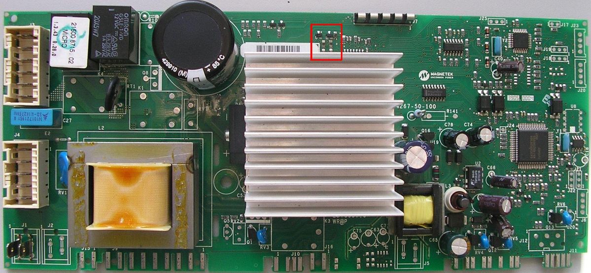

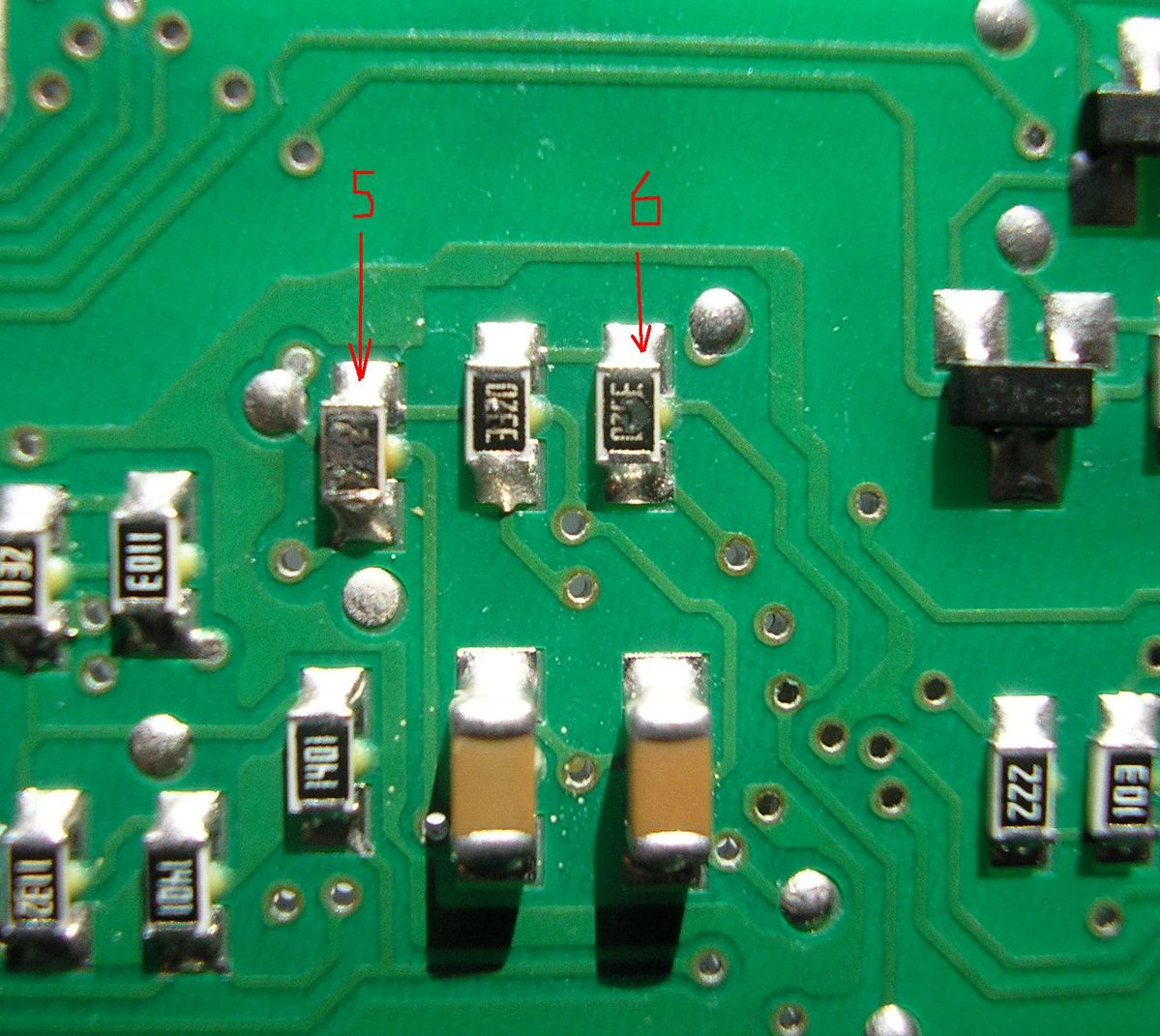

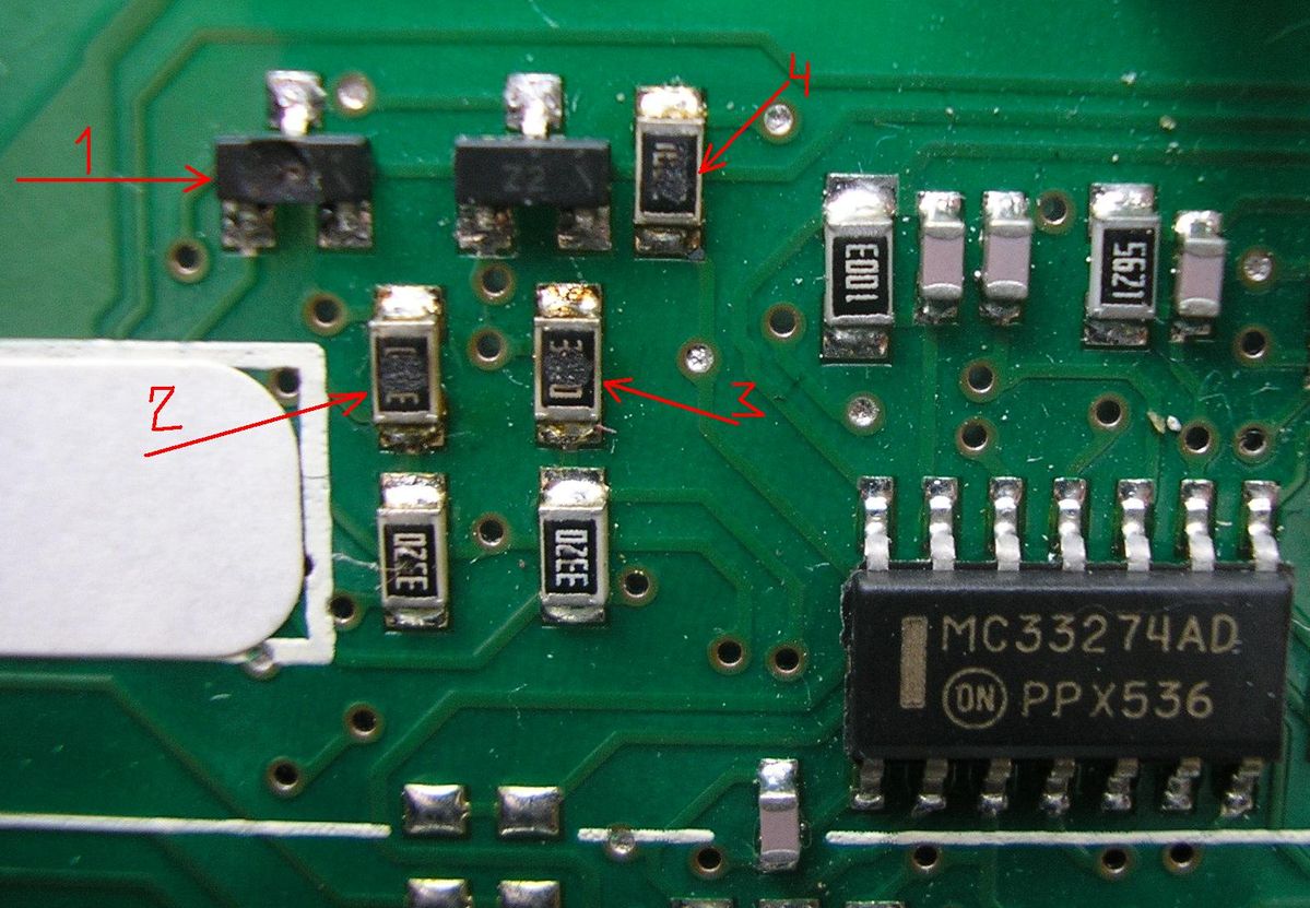

СМА Ariston AVSD 109 EU помогите опознать элементы
elektronikavm12
Сообщения: 6
Сообщение #1 от 06/10/2016 10:45 цитата
плата EDT0097.6
выгорели smd-элементы с обеих сторон см. фото
на фото общего вида указана область сгоревших на стороне элементов,
сгоревшие с обратной стороны находятся точно под ними

2,3,6 -3320 тут не трудно догодаться
