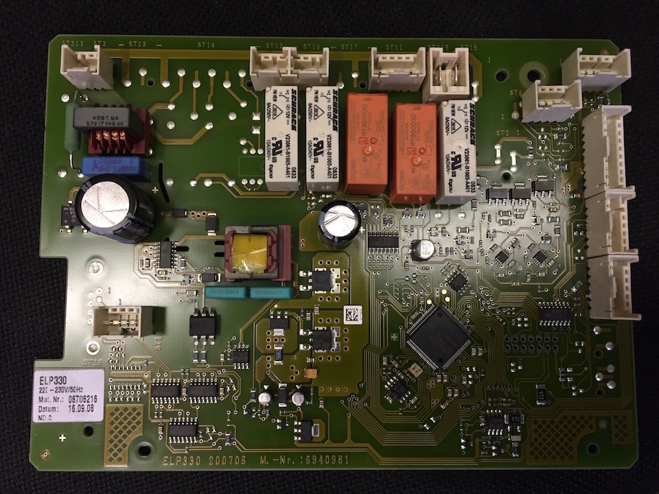

Type: HT07-5 Nr/ 40/090127657 M-Nr. 06752100
Начал с простого:
Выбираем программу, нажимаем кнопку старт не чего не происходит, но после этого программу выбрать другую нельзя! Значить кнопка старт исправна!
С люком так же все исправно, пока его не закроешь, пишет закройте люк!
Соответственно проводку и двигатель прозвонил, на модуле нашел неисправное реле пуска двигателя,обрадовался! заменил, не чего не изменилось недовольство, огорчение Обвязку реле всю проверил. мастер с Miele сказал: нужно по очереди поменять два модуля. У нас по миле мало наработок вот и подвисли с ней.
Возможно кто-нибудь сталкивался с подобной проблемой? Есть ли тестовая программа?

Dik666
Сообщения: 42
Сообщение #2 от 13/10/2016 20:49 цитата
Да по по этой теме как то очень грустно.
Достижения: Подобрал комбинацию входа а тесть! Забавно, показывать общее время работы, не встречал такого на других сушках. общий тесть начинается со старта двигателя барабана и включением подсветки его, но более одной секунды не вращается! отдельно подавал питание на мотор, все ок! Товарищи дайте пожалуйста хорошие идеи по данной проблеме! недовольство, огорчение

Посмотри патрон и разъем лампы подсветки барабана (с разборкой) + проводку его. Было на СМА из-за плохого контакта разъема.

Лампа загорается на одну секунду, ты думаешь возможно в этой цепи проблема ? вообще конечно очень странно, сдохли силовые контакты на реле управления двигателем !

Dik666, Может все таки стоило начать с проверки питающих напряжений на модуле.
Dik666 писал:
.... вообще конечно очень странно, сдохли силовые контакты на реле управления двигателем !
Ну и стоит подумать о том, - а почему же выгорели контакты реле?! подмигивание

Все победил! оказалось реле не только по току и напряжению нужно подбирать, а еще и по сопротивлению обмотки! первый раз с таким сталкиваюсь! родное, которое выгорело было 360 Ом я поставил 250 Ом и в этом был мой косяк! заменил на другое с сопротивлением 350 Ом и все заработало ! Тему можно закрывать!
