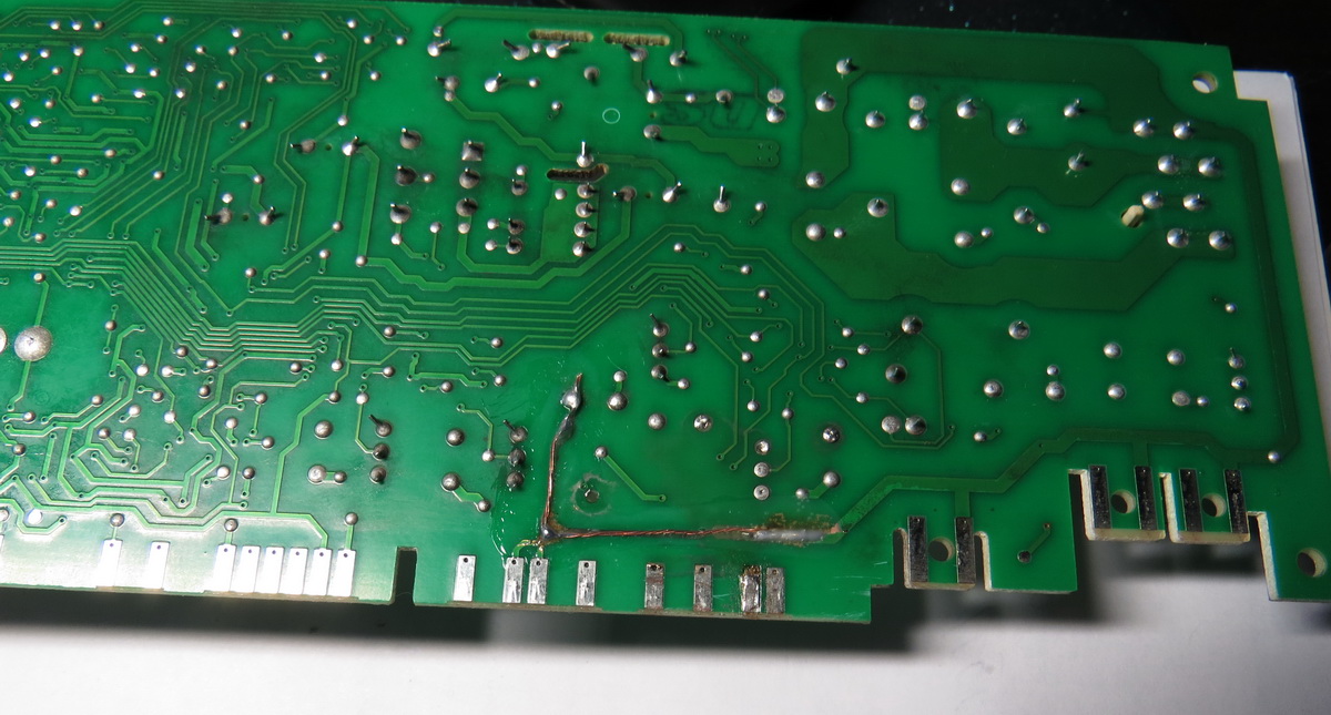

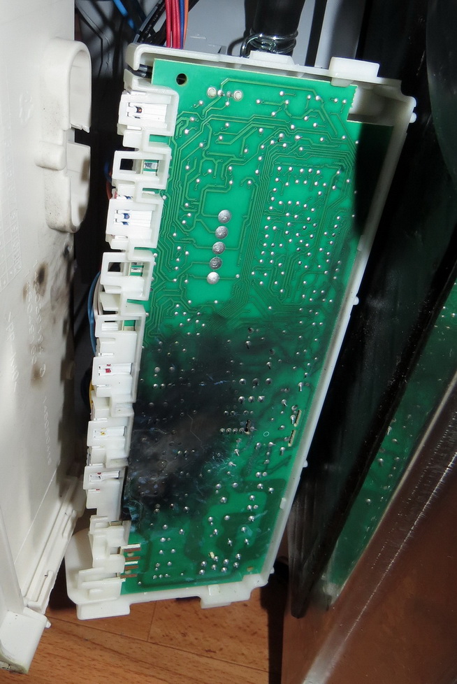

Здравствуйте, вылетел провод из разъёма электромагнита таблетки, упал на корпус, произошло КЗ. Сгорели дорожки на основном блоке, дорожки я восстановил, но блок питания не запустился.

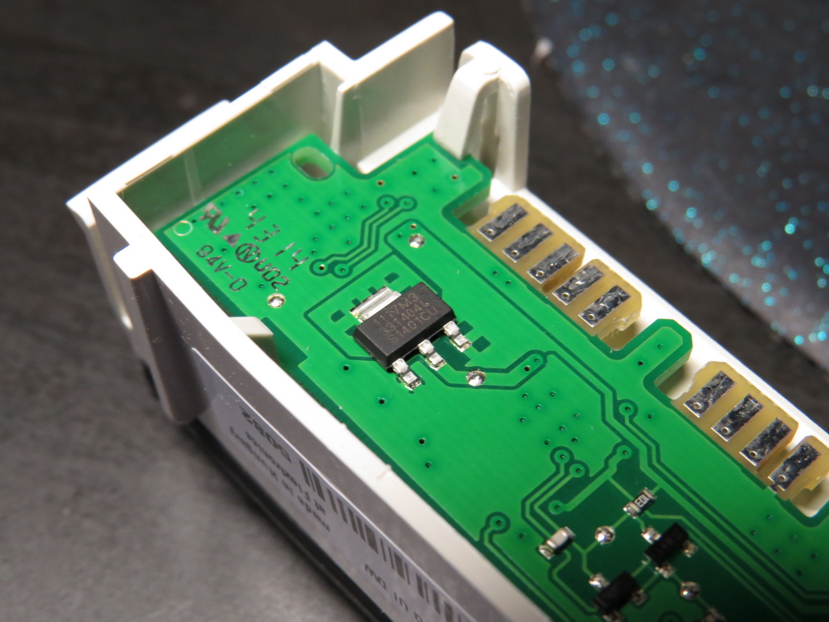

Оказалось, причина в стабилизаторе 3,3 Вольта на плате индикации.
Заменил этот стабилизатор, питание появилось.Но машинка не включается.
Если отключить плату индикации, то основная плата при подаче питания начинает щелкать релюшками. На обоих процессорах 3,3 Вольта присутствует.
Не могу продвинуться дальше - сервис предлагает только замену обоих плат.
Вопрос- возможно ли починить платы, может слетела прошивка или умер процессор.[img]file:///C:/Users/Альберт/Desktop/Посудомойка/номер%201.JPG[/img]

Сообщение #5 от 12/12/2016 18:10 цитата
Я в Челябинске четырем мастерам отдавал,никто не смог починить.Может посоветуете кого?
