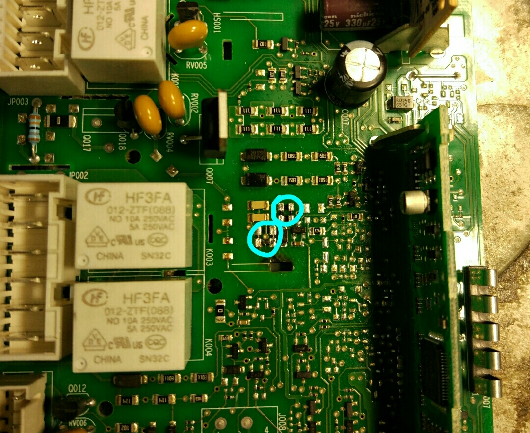

Попалась в ремонт LG WD-80490N с модулем 6870EC9247A.Из за разбитых подшипников(барабан сильно болтался) машинку не включал, после замены подшипников и тэна при запуске , мотор вращается рывками.При первом вращении в одну сторону, небольшое подергивание, второе вращение в другую сторону(обороты побольше) без рывка с плавным наращиванием оборотов, потом вращение в любом направлении идет с рывками.На всякий случай пропаял все выводы в силовой части.
Питание с транса 14.5 вольта и 5 вольт со стабилизатора в норме.
Схема немного от другого блока,но вроде схожа.Пробовал менять С133 -0.047мкф - показывал 0.045, С131 - 0.1мкф - показывал 0.082 , С122 (А1-А2)- 0.01мкф - показывал 0.0043, мост и симистор на BTB12 - изменений никаких. Мотор проверил весь(утечки нет,щетки отличные), по тахо в порядке.Цепь контроля сим от 53 ноги проверил, кондер подкинул на всякий случай , не помогло.Что еще может быть, кроме процессора конечно, уже не представляю.

мухтар
А как поживает эта часть схемы?
kobra0103
Александр Михалыч, мухтар, была заменена реле на схеме она Х132, когда выпаял для проверки,был подозрительно подгоревший общий вывод контактов.
еще не понятно , в какой период включается реле Х131, возможно во время стирки, но питание на него не приходит во время отжима. |
мухтар
kobra0103, Александр Михалыч, мухтар, была заменена реле на схеме она Х132,
Так поменяй и остальные, ,дабы исключить подозрения на подгарания контактов. |
kobra0103
мухтар, релюшки поменял.на отжиме идет нормально с 8-ой минуты.на 9-ой минуте плавные рывки.до 9-ой минуты при раскладке, крутит с еле заметным перепадом вращения, есть небольшой гул в моторе и дросселях L111 и L112.программу проходит до конца. |
