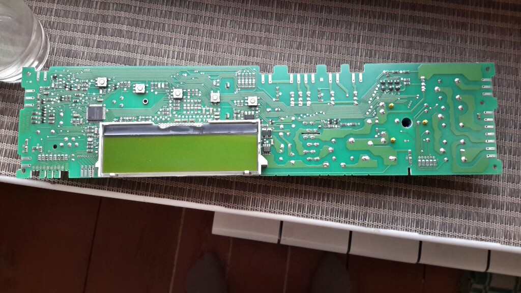

сма Hotpoint Ariston ARSL1050 отдельно включеный отжим проходит нормально до завершения, слив тоже самое, программы выбераются, запускается происходит набор воды, а старта нету стоит минут 5-ть сливает воду и начинает одновременно моргать ввесь нижний ряд 5-ть индикаторов и горит замок
двигатель исправный тахо тоже ( после отжима медленно врашается в обе стороны )
напряжение проца 3,6V осликом пульсаций нет
питание реле и ULN ключей 12,8V
R-температуры 48кОм,
тен 38 Ом
проц 39079LFZV

3,6V как-то ни туда, ни сюда

а сколько должно быть если стаб на субмодуле LD1117V33C=3,3V

toshka.el, интересный человек, забыл указать индустриальный код СМА. Ошибки СМА хранятся в проце, осталось извлечь инфу из проца. SW: 16.00.13 ???
Погрешность Вашего прибора?сумашествие :
toshka.el писал:
тен 38 Ом
