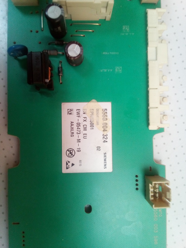

Siemens EWP65001 5560 004 324 отгнили смд элементы
darksantinel
Сообщения: 12
Сообщение #1 от 08/08/2018 14:12 цитата
Выгнила часть платы. Там должна была быть цепь тахо. Машина крутит только в одну сторону и с неадекватными оборотами. Прилагаю фото, там остатки ног от 1-2 смд элементов. Схем и фото в должно качестве не нашел. Может хто подскажет хто там должен жить. Реле и управляющие ими цепи до проца в полном порядке.
Интересующий участок
 Размер файла:  341.35 КБ
 Просмотрено:  237 раз(а)
 Размер файла:  277.3 КБ
 Просмотрено:  220 раз(а)
 Размер файла:  324.79 КБ
 Просмотрено:  222 раз(а)

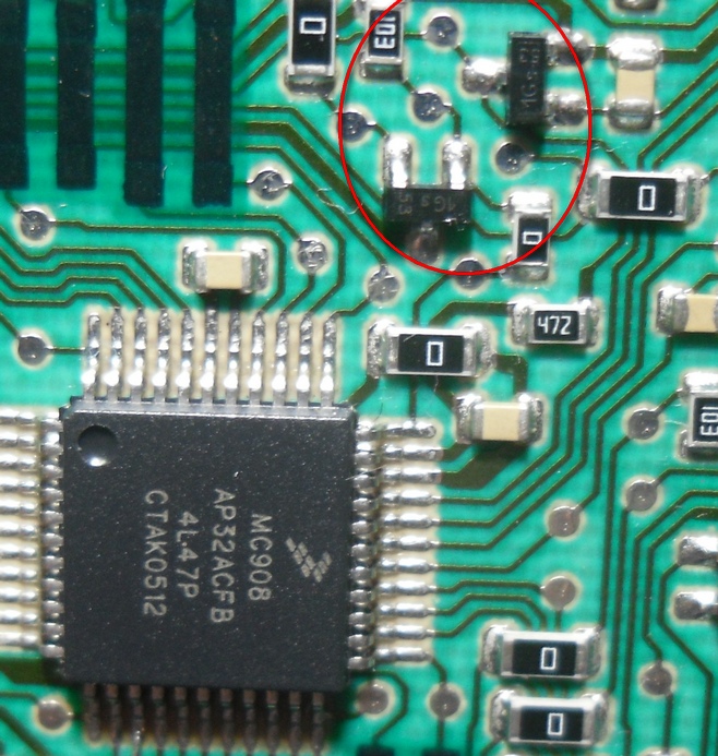

Сообщение #3 от 08/08/2018 21:20 цитата
darksantinel, Вроде твое....., - транзюк такой же как на второй фото возле проца, - обведены красным. подмигивание
 Размер файла:  220.62 КБ
 Просмотрено:  175 раз(а)
darksantinel
Сообщения: 12
Сообщение #4 от 09/08/2018 08:00 цитата
Спасибо огромное, сегодня поковыряю. классно!
UPD
Еще раз спасибо. СМА работает отлично.
