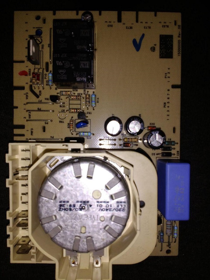

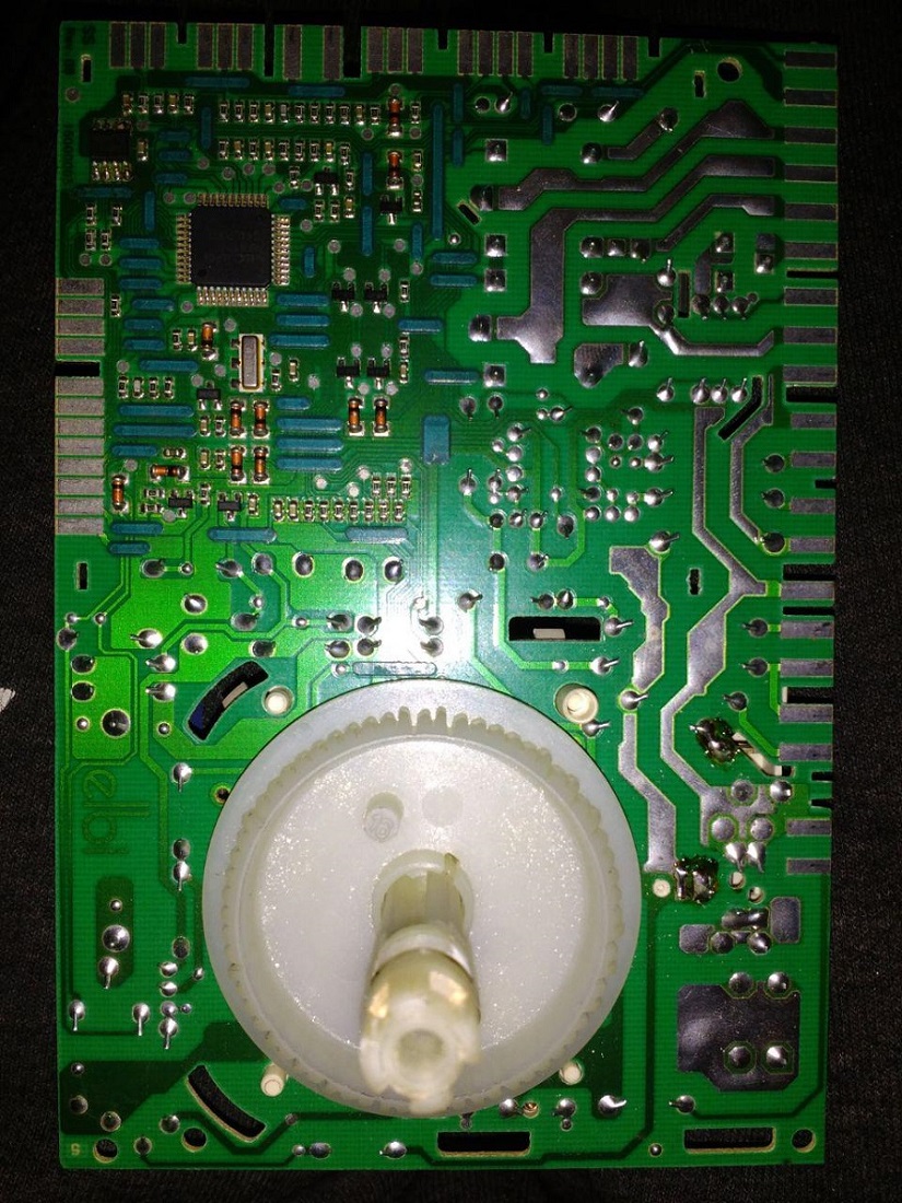

Пришла в ремонт с программным сбоем - крутился командник. Была проверена плата, 24В, после чего перепрошита. Микросхему памяти не менял, т.к. нет в наличии. После перепрошивки первый раз постирала нормально. На второй раз остановилась на левой красной отметке. Третий и последующие разы останавливается на отметке после ручной стирки. После нажатия на кнопку питания продолжает стирать и доходит до конца программы.
Был заменён ТЭН, насос, проверен двигатель и таходатчик, почистил камеру прессостата. Также были пригоревшие контакты в комманднике, тоже почищены, контакты поставлены на место (два рычажка - синий и зелёный)
Стоит ли менять память или искать проблему в электронике?
ДОБАВЛЕНО 06/12/2018 20:32
Если не сложно, скиньте прошивку. Хочу сравнить с залитой.
Или хотя бы проверьте мои. New - залитая, вторая - заводская, битая

Вот вся инфа, что есть:
Kabl1: 752 22281 W 823/38 MPA
Nr. : 219/300
12NC 461975300801
MCU: 789177 0344LP002
FLASH: 24c02
Антонов007
Сообщения: 1884
Антонов007
Сообщение #10 от 06/12/2018 22:33 цитата
regiss, я же не пишу какой вы там мастер...???????????????И задал логичный вопрос ТС а не вам
Эти машинки как правило зависают с нагрузкой и когда включается ТЭН ..догадываетесь конечно почему ?
За всё время один модуль достал и проблемма была ,когда попадает порошок на модуль .отслаиваются переходы ,остальное типовуха

Антонов007
Сообщения: 1884
Антонов007
Сообщение #19 от 06/12/2018 22:54 цитата
24 вольта то мерили а кондюк 1мкф 275в замеряйте или там 1.5 мкф ?
стоит по питанию
фото модуля бы .есть два варианта прошивок и выручали .
