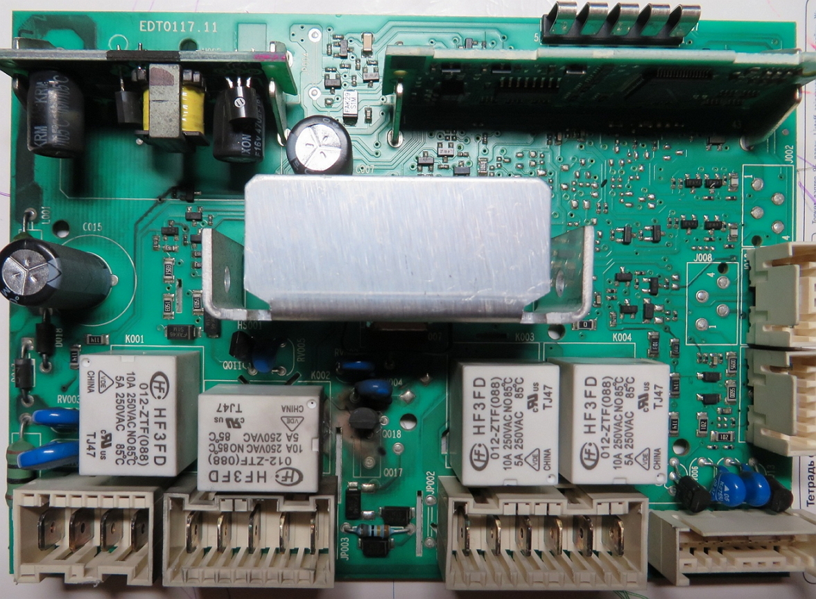

Добрый день!
Имеется СМА Indesit IWSD 5085 (CIS) (машине лет 9-10), недавно произошло КЗ из-за раскрошившегося нагревательного элемента (таблетки) в УБЛ (Мetalflex ZV-446).
Основная плата:
CODE: 091215010229.01 SW:01.04.03
S/N: 0950700677
Много погоревших элементов на плате.
Нет ли ни у кого схемы для данной платы? Ибо некоторые элементы невозможно идентифицировать.
Заранее спасибо!

Там не нужна схема от слова совсем. Максимум 8 элементов заменить. Это все.

Сообщение #7 от 13/02/2019 12:18 цитата
mr.black писал:
ну я привык со схемами работать улыбка
вот они - неидентифицированные, на плате БП снизу
сверху полевик 1NK60Z
шайтан

Сообщение #9 от 13/02/2019 12:29 цитата
Семистор вроде Z0607 (нашел тут на форуме), диоды S1M
