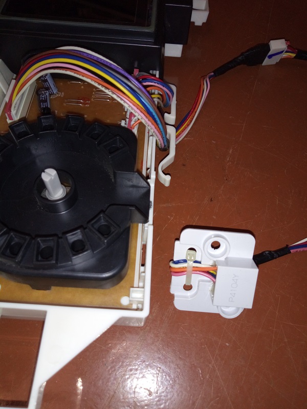

СМА СМА AWE7515/1 859375184080.. не выходит на полный отжим.. ошибок не пишет.. стирает до конца.. только не отжимает.. точно так же ведет себя на операции отжим.. пытается раз шесть отжать .. потом пропускает.. отжим .. слив .. конец работы.. Я понимаю, что это не новая тема.. раньше и самому приходилось решать эту проблему.. но сейчас вот уперся в тупик.. мои действия... 1 - было занижено напряжение ШИМ конролера 304 на выходе 4,2 В ... заменил шимку.. стало 5,2 В.. второй шаг - конденсатор на выходе 1000mf 16В - был вздут...хотя не травил заменил... 3 шаг..была небольшая утечка G - сток - семистора управления мотора - замена, проверил цепь тахо - норма.. .. 4.. тэн в норме без утечки.. датчик темпертуры норма.. пробовал подставлять другой мотор - бывает утечка.. - без результатов.. термодатчик - норма.. есть прошивка - предполагаю она не причем, все в электронике .. замешательство

продолжаю дальше.. запуск теста ничего не показал.. ошибки нет ... на промежутке отжима, только попытка отжима, слив, конец теста.. прошивка имела место быть непохожей , на мою... переписал.. эффект тот же.. все таки проблема в самом модуле.. буду искать..

пробовал заменить варистор на другой.. ничего не помогло.. попробую вообще удалить.. Пришла другая машинка, с таким же модулем. без реле К4... заметил разницу.. в момент перехода на отжим идет какое то переключение двух реле в моем варианте.. а на другой машине только один щелчек и отжим проходит без проблем.. уже менял и транзистор тахо F3 и диодную зборку A6J управление реле тена (проверка цепи проца перед отжимом) - нифига не помогло.. гдето какая то х...ня.. может где то в перходах на заклепках фиговый контакт... добавляет несколько сопро в цепи , где не должно быть..
