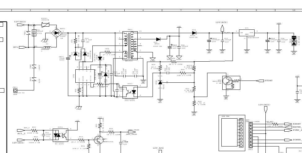

Добрый день. На данной СМА сгорела ШИМ STRA6079M, пока идёт новая пытаюсь запустить от внешнего БП. На плате транс, у которого вторичка с выв. 6, 10 формирует 12В, идущие на D3. Но есть ещё и вторая обмотка с выв. 7, 9, идущая на D4. Вопрос: какое напряжение формируется на обмотках 7, 9? Может у кого есть данные. В инете нашёл кусок схемы, но очень плохого качества, прилагаю.

+8 V

washdoc, спасибо огромное!!!
