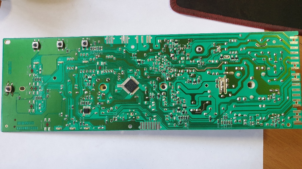

Всем привет.Привез с Германии данную машину.При включении загорался логотип,выбирались программы,температура и обороты.На кнопку старт не реагировала.При открытой дверце и нажатии на старт просила закрыть дверь.При выключении высвечивалось гудбай и так дисплей светил пока не выдернуть шнур с сети,иногда после нескольких включ выключ могла нормально стирать
Снял две платы включил на столе без перефирии-включение выключение ок,собрал стенд подключил всю перефирию кроме платы IDOS-все работает.поставил платы на машинку -не работает.Отключил плату IDOS все заработало.Достал другую плату подставил- работает.Почистил моторчики дозаторов,залил моющие средство включил стирку с бельем,вес определила запустилась,но кажется не взяла моющее(по воде и запаху белья).Звук моторчиков тоже не слышал, возможно отвлекся.
Уважаемые Гуру, подскажите как войти в сервис для проверки моторов, еще ругается на кран когда набирает, хотя с напором и шлангом все ок.Пробовал разные варианты которые есть в нэте(в основном на сименсы и на сушильные)-не заходит.Заранее спасибо |

Как я уже писал машинку я запустил она стирает,программа доходит до конца,моторчики разобрал почистил подал 12в заработали.А сервисный нужен для проверки платы idos(поскольку с разборки),проверки клапанов, датчика протока(сеточка чистая), и замены региона для смены языка меню |
