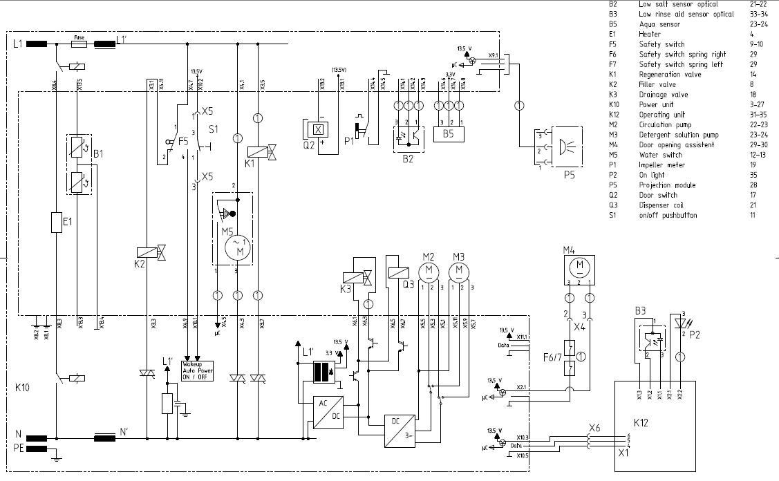

Добрый день! ПММ ремонтирую ооочень редко опыта мало. Машина по окончанию мойки выдает ошибку в обычном режиме горит кран.
Код ошибки в сервис режиме: горит светодиод моющее средство и медленно мигает программа "стекло" градусов
Датчик (счетчик) воды проверил осцилом импульсы есть и их длительность меняется в зависимости от скорости движения воды в замедлителе. Причем считывание происходит только когда поступает команда набора воды, геркон постоянно сомкнут
Т.к. напряжение сети занижено (180-190В) Включил машину через дополнительный стабилизатор, чтоб обеспечить нормальное значение входного напряжения. До этого ТЭН не включался, теперь ТЭН включается нагрев воды происходит. |

newivan2 писал: | Датчик (счетчик) воды проверил осцилом импульсы есть и их длительность меняется в зависимости от скорости движения воды в замедлителе. Причем считывание происходит только когда поступает команда набора воды, геркон постоянно сомкнут |
Если геркон сомкнут, то откуда тогда импульсы? |
newivan2
А что разве не бывает герковнов постоянно сомкнутых которые работают на размыкание? Там что геркон постоянно разомкнутый? Если да то ему каюк. |
Valeriynew
Сообщения: 1792
Геркон при вращении крыльчатки не должен быть "постоянно сомкнут" или разомкнут. При поступлении воды герконовый датчик можно проверить обычным тестером на прозвонке (будет пикание). А на осцилографе, возможно, принимаете за импульсы прохождение геркона магнитом на крыльчатке и при этом геркон постоянно замкнут (сварились контакты). |

Valeriynew писал: | ...геркон постоянно замкнут (сварились контакты). |
посмотри схему, там сваривать эти контакты нечем... |

аliеn писал: | посмотри схему, там сваривать эти контакты нечем... |
Я в курсе, что нечем, но в описании изложено
newivan2 писал: | геркон постоянно сомкнут |
Возможно, действительно, не размыкаются... |

newivan2
да нет у меня схемы этой ПММ была б схема вопросов бы не было. Я не знаю какой там геркон стоит, но писал же что осцилом вставал параллельно геркону и импульсы были при протоке воды через датчик и замедлитель. Возможно некорректная работа геркона, и он дествительно должен работать на замыкание.
В этой машине нет дисплея. |
