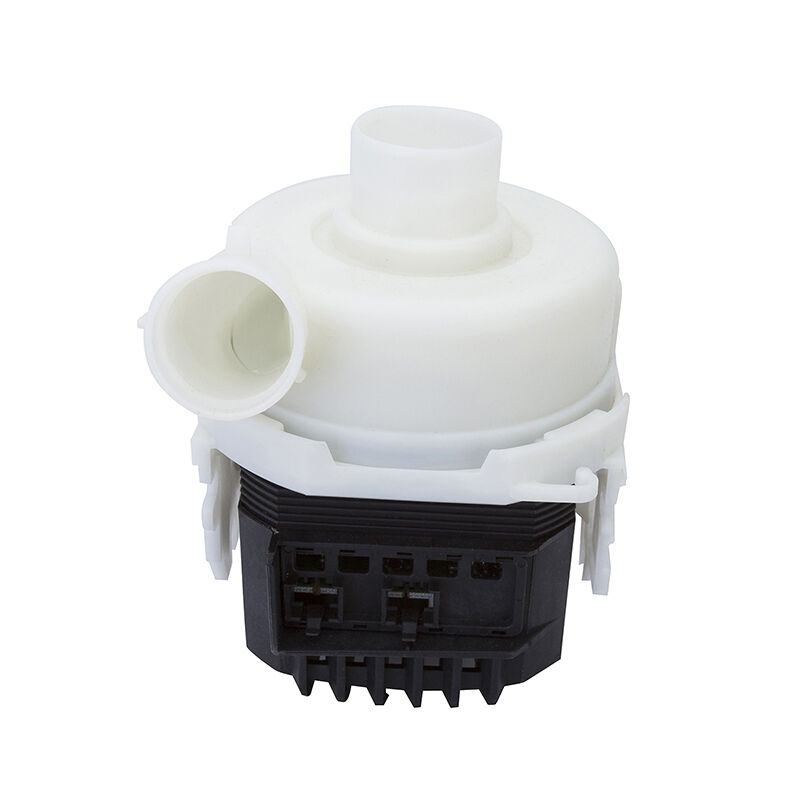

Сообщение #10 от 17/12/2021 01:08 цитата
Там хитрый насос. С контролем внутри, и полагаю управляется по квадратной шине. И управляется контролем индикации.

Сообщение #11 от 17/12/2021 01:16 цитата
