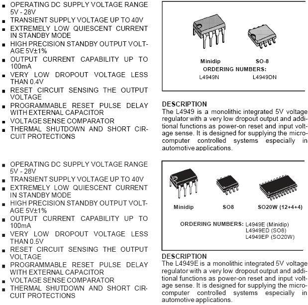

У нас по поставке можно только получить микросхему L4949E - последняя буква этого стабилизатора важна для схемы?
С ув.Александр.

Сообщение #9 от 07/02/2005 16:51 цитата
По моему разницы нету:
  L4949.jpg  96.33 КБ  Скачано: 5409 раз(а)

Сообщение #10 от 07/02/2005 18:00 цитата
kolyo Спасибо за инфо по L4949.
В техданных на стабилизатор выходной ток 100 mA
