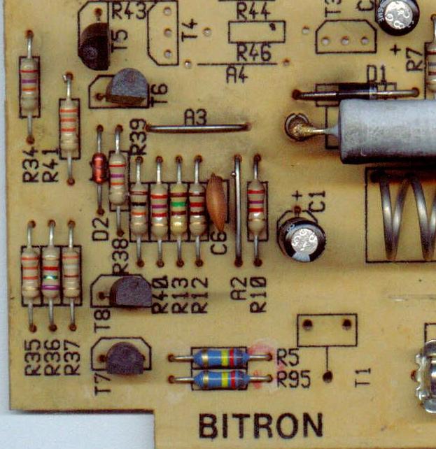

Помогите пожалуйста!!!
Родители залили водой электронный блок ARISTON AI858CTX (BITRON CVA109) поделитесь схемкой, если не жалко-в доме маленький ребенок-стирать надо...
Заранее благодарен.

Из-за коротыша выгорели напрочь резисторы, которые стоят на входах с0,с1,с2,с3 ,с4 и еще по схеме R1.а номиналы не читаются-недовольство, огорчение

Сообщение #6 от 15/02/2005 09:29 цитата
С0,-R1 61,0ом С1-R25-4,7К С2-R26-3,3k C3-R27-1,2K C4-нет такой на модуле.естьLV ,D1на LV она послеL и РТС-R24 -68K,на D1 -R22-100k.R1-1,0K.УСПЕХОВ. голливудская улыбка
Добавлено 15-02-2005 09:30
Думаю микруху полюбому надо менять тоже. шок

Сообщение #11 от 15/02/2005 10:10 цитата
fed,да у него и R2 сгорел.R17 у меня 270к
CVA109 не встречал,но на CVA108 так:
R1(TA)=1,8k
R2(TA)=1,5k
R18(C0)=62 om
R27(C3)=1,2k
R26(C2)=3,3k
R25(C1)=4,7k
R22(D1)=100k
R24(LV)=68k
TDA 1085 надо менять.

Сообщение #12 от 15/02/2005 10:23 цитата
Kolyo,спасибо R2 и R17 сомненье вызывают у меня в моем модуле,их кто то менял теперь отжим не работает оказывается R2 оказался 5,1K вместо 1.5К как у тебя,в остальном все у нас сходится. голливудская улыбка

Сообщение #13 от 15/02/2005 10:29 цитата
По моему R2 не связан с отжима.Проверь сигнал от командоапарата:
Медленый отжим(С0-С1)
Средний отжим(С0-С2)
Быстрый отжим(С0-С3)

Сообщение #15 от 15/02/2005 10:38 цитата
Зачем гадать-проверь напряжение на выводе 5 микрухи(высокое напряжение=высокие обороты)

Сообщение #19 от 16/02/2005 10:02 цитата
Как и обещал (с запозданием).У меня тоже такие-же номиналы R2 и R17...
Сергей1974
Сообщения: 6
Сообщение #20 от 17/02/2005 08:47 цитата
Всем огромное спасибо за помощь!!!
Машинка заработала, но пришлось поискать TDA1085-оказалась только в Чипе-Дипе на Курской. Судя по звуку на отжиме немного обороты гуляют, но это может быть только мое субъективное мнение или такая микросхема...
