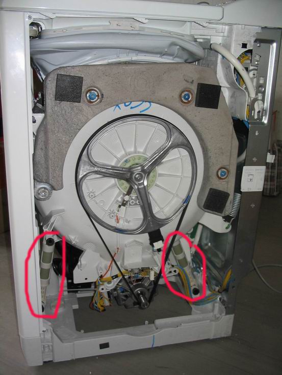

Непонятно, новая стиралка, скрипит только на программе МИНИ, т.е. когда туда сюда барабан медленно гоняет, вот и получается громкий периодичный скрип (почти свист) как у ржавых качелей. Иногда скрип пропадает, но не на долго. Что может быть? Аппарат не на гарантии (утерен при переезде гарантийник), поэтому хочу сам исправить

не понял, где тут опора по вашим словам? фото прикреплено.

Сообщение #10 от 31/07/2006 11:13 цитата
Может ремень у тебя скрипит на малых оборотах?Почисть шкив двигателя.
  опора.jpg  21.43 КБ  Скачано: 1572 раз(а)

а! я говорил правильно про аммортизаторы. Опора вполне реально может так скрипеть! Дилетанский вопрос, а как почистить шкиф?

kma,Перечисляю по порядку источники скрипа.( возможные ).
Амортизаторы. Ремень. Пружины ( проверь как там дела со вставками на них пластмассовыми). Опоры с подшипниками. Это то что на рисунке от мишання синей стрелкой обозначено)Здесь сложнее, не умеючи их не выкрутишь.А часто сальник скрипит.
Шкив почистить просто. Снять ремень и почистить. Только дырку не протри подмигивание И не забыть про шкив который на двигателе. На нем часто грязь скапливается.Этот лучше щеткой.
Удачи в поиске.

спасибо за советы. Думаю, пружины и аммортизаторы проверить легко по пропаданию скрипа, фиксировав их при этом рукой. Шкифы я почищу ацетоном. Если скрип не исчезнет, значит либо сальник либо опора с подшипником.

я видел такое.сальник унего один ,а может и два сразу скрипят .происходит это по разным причинам.первая самая распространёная это хранение машинок ,на не отаплеваемом складу долгое время.вторая которую встречал ,люди сыпят всякую гадость в машинку ,чтоб от накипи избавится.и смазка там просто вымывается со всеми кислотами!выкручивай ступицы и смазывай пока подшипник не запорол.а то их там поменять не возможно ,только со ступицей .стоит один в районе 950руб.удачи в ремонте скрипучих качель!
