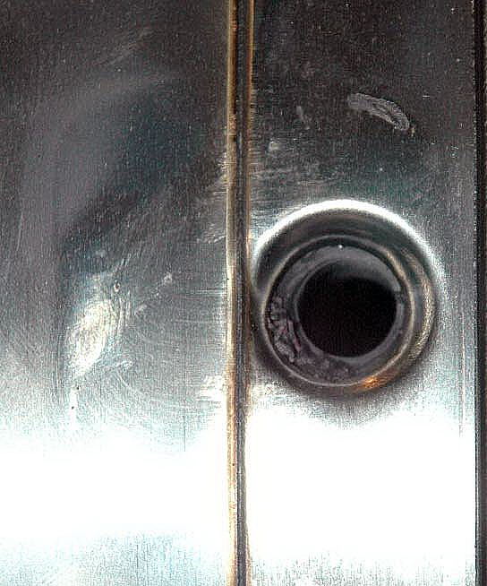

Здравствуйте, у меня уже была тема по поводу остановки этой стиральной машины в разных местах программы, после того как я поменял щетки и просто снял и поставил командаппарат на место остановки прекратились, но через некоторое время появился шум при вращении барабана, как будто барабан задевает за что то.
Как всегда русский человек полагается на авось - мы продолжали стирать и вот результат при последней стирке под машиной образовалась лужа, а когда я её отодвинул обнаружил ещё разбросанные капли застывшего синего пластика. Подскажите возможную причину поломки и ориентировочную стоимость ремонта.

да подшипники с сальником менять наверное надо а если сзади под шкивом подтёк ржавый то и крестовину барабана тоже

Извините, товарищи , что не послушался ваших советов обратиться к специалисту разобрал машину сам и вот что увидел:
теперь не могу сообразить как снять эту крестовину можно так или нужно снимать весь бак? Болты я уже отвернул

можно и бак снять, и крестовину отдельно .я снимаю специальным сёмником.откручивайте крестовину от бака и стягивайте очень акуратно !если сломаете что либо ,ремонт встанет вам по цене в квадрате !готовтедва подшипника 205 204 или 205 и 206 .и сальник.какой уже не помню снимите увидите !удачи вам в поломке этой машины!

Не болтай, таким съемником эту крестовину не снимешь.... Упираться в ось бесполезняк. Потому как проблема съема там в другом.
А не сняв крестовину внктренний подш. не вытащишь.
Так что насчет съмника для крестовины ты погорячился. Там основная проблема в отбортовке бака на которой она держится.
И если оттуда ты ее выдернешь, то уже никаких проблем и съемники не нужны.... Тока ежели подшипники выдернуть. Но это уже другая операция...

да не болтаю я.чего там отбортировать.винты от крестовины открутил и всё.и снимай.но вот если как у этого человека случай.то фиг ты его просто стянишь.там приржавело так ,что отмачивать надо VD-40 надо пол дня.

moon,там заминается бак в место резьбы в крестовине на всех трех лучах,вот этот замин и надо сначала оторвать и уж тогда тяни ее хоть чем.

moon, Прекрати бесится.Смысл здесь в том, что съемник твой там нафиг не нужен.В случае как на фотке, Ежели ты крестовину от бака сможешь сдернуть то дальше она сама пойдет, без съемника.
