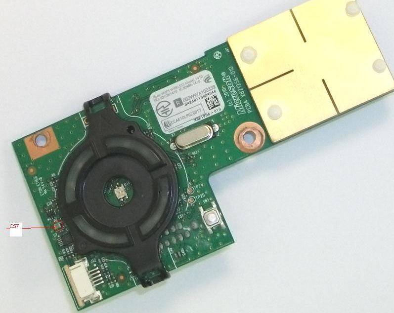

Признаки: на БП горит жёлтый светодиод, на кнопку вкл не реагирует. БП исправен. На маме литы проверены- все ОК! БП не получает от консоли запуск. Консоль проработала 2 недели. Привезена из англии, по гарантии вернуть, не стоит. Тема http://monitor.espec.ws/section8/topic167083.html достойна к удалению, поскольку не имеет ни малейшего отношения к решению проблемы! ( На заметку )

После тчательных измерений и при помощи "его величества случая" Виновник найден. На плате управления конденсатор С57- накоротко! Грелся!
ДОБАВЛЕНО 04/02/2013 16:29
И ещё. Может кому пригодитса карта напряжений.
