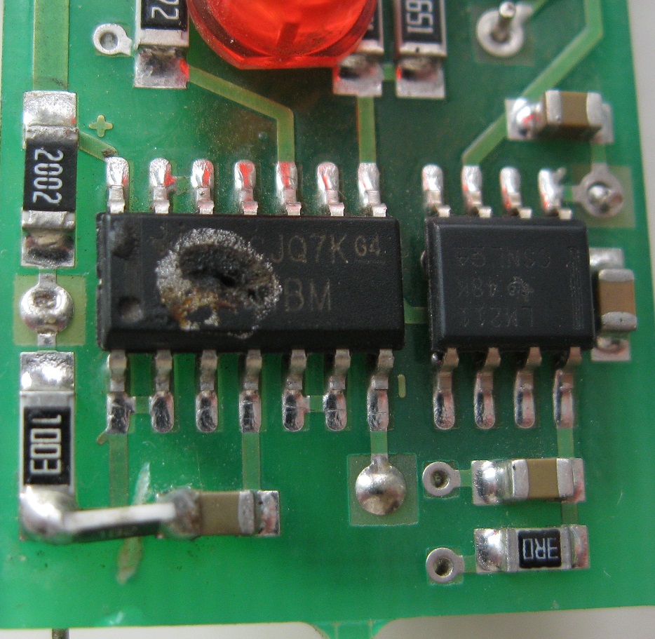

Помогите распознать сгоревшую микросхему ....JQ7K на плате лицевой панели инвертора Торус-200. см. фото.

Dmitry035, это что то новое ,надо бы полностью всю плату выложить с обеих сторон.Да и набросать рисунок не помешает,благо что там не так уж и много деталей.Торус то какой,какого года?

на 561ла7 по обвязке похожа или что-то подобное 4 элемента по 2 входа

может cd4011bm smd ?

Поставил HEF4011BT smd всё заработало... n max, спасибо за подсказку. Закройте тему.
