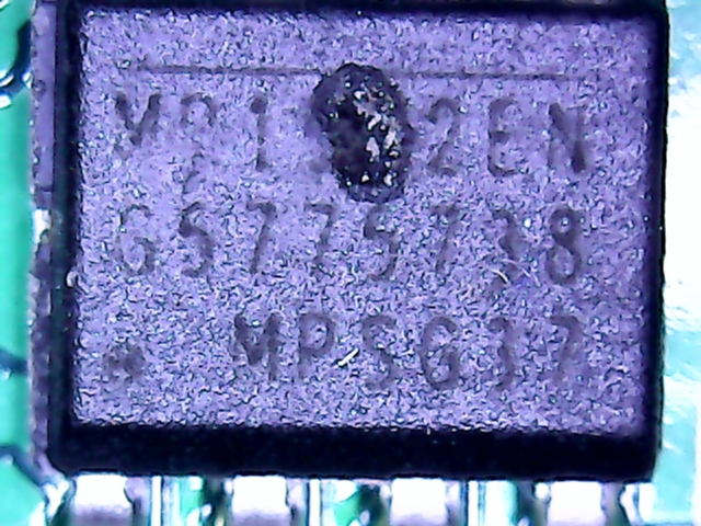

Уважаемые форумчане. у кого есть информация или данный видеорегистратор, чтобы определить микросхему. На сгоревшей "дырка" мешает прочесть маркировку.

Сообщение #2 от 01/09/2020 17:28 цитата
Тимошин Юрий Юрьевич, примерь http://archive.espec.ws/section431/file26638.html

Сообщение #3 от 01/09/2020 17:32 цитата
foxter-x, спасибо, я тоже его нарыл, просто не уверен был.

Сообщение #4 от 01/09/2020 17:41 цитата
mp1582en подмигивание

Сообщение #5 от 01/09/2020 17:43 цитата
n max, спасибо
