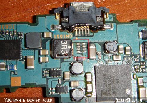

Помогите кто знает.. что это за деталь. принесли на ремонт, не могу понять что это такое, нету подобных приставок.

zaglyadin, завтро посмотрю у себя в мастерской и отпишусь!.....интересно кто так издевался над платой при выпаивании чё не существуют что ли флюсы для отпайки таких вещей - ?...эта микруха отвечает за питание видео проца....если она накрылась есть вероятность что ему пипец!.....проверь по отношению к корпусу тестером 2,3,ноги в одну сторону звониться по 400 ом обе,в другую 2 - 30 ом,3 - бесконечность!.
