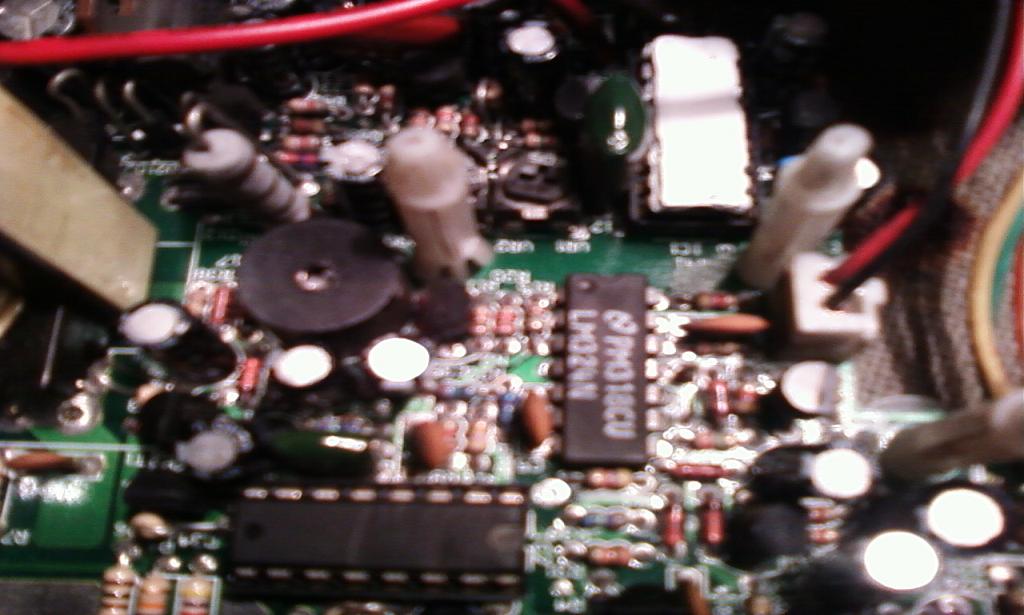

ищу схему преобразователя инвертора genius GP-24-300 интересуют номиналы двух микросхем (без названия),при включении постоянно пищит бузер и все! вентилятор не крутится выходного напряжения нет! собран на 3-микросхемах одна из них LM324M,остальные две не известно? IRF740-(4-шт),IRF540N-(4-шт) транзисторы все целые!

фото в студию

Фотки добавил!

ustinovdmitriy, Ну,одна скорей всего 494 или 7500,за вторую неизвестную не скажу.По даташит на 494 можно прикинуть.Но китаезы могут и на пик-контроллерах замастырить,так что разбирайся.Принцип преобразования таков,из 24в,если не ошибаюсь,преобразуется в двуполярное 2х230в и из них делается синусоида 50Гц 220-230в обычным аналоговым усилителем(этт видеале,но здесь скорей всего ключевой принцип) на полевиках типа IRF740.
