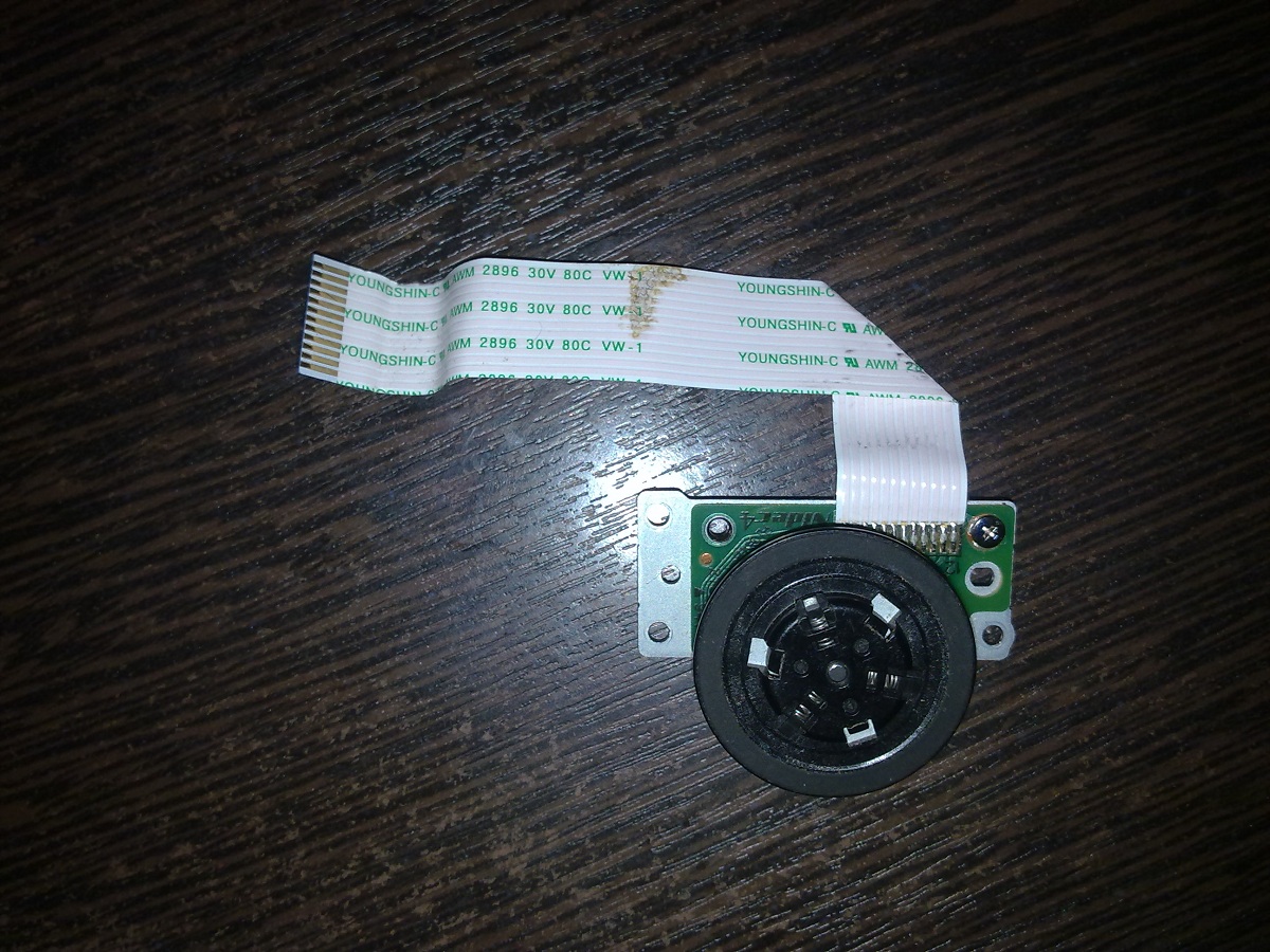

Товарищ попросил глянуть приставку. При диагностике обнаружил, что не светит лазер, не крутит мотор движения лазера, не крутит мотор дисков. В результате работы удалось восстановить работу лазера и мотора движения головки, но мотор для дисков по прежнему не крутит. На шлейфе этого мотора 12 контактов. 1 и 12 земля как я понял, остальные скорость вращения. на них напряжение от 2.3В до 2.8В. Кто знает скольки вольтовый этот мотор? и/или как его проверить?

так он 3х фазный с таходатчиком

Ingh, c чего ты взял что этот двиг неисправный.

Я не сказал, что он не исправный. Вопрос несколько иначе стоит.

подай на обмотки трёхфазный сигнал(не 380)вот и проверишь,либо найти даташит на драйвер двигателя и принудительно его разблокировать подав нужные напруги на нужные ноги мотор и закрутиться
