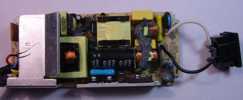

Блок питания XBOX 360 fat 220v HP-A1503P(R)2 D1LF HIPRO R:01 вышел из строя, приставка эксплуатируется в частном доме.
Собран на:
TNY276PN в корпусе DIP-8 7 ног
IRS2153D в корпусе SMD 8 ног
Два полевика 10N60
PS235S в корпусе DIP-16
Первичный анализ выявил, сгорела IC5 TNY276PN, резистор R99 SMD 10 Om в нагрузке TNY276PN - в разрые, диод Шотки D12 в обвязке - КЗ, оптопара PH3 EL817 в разрыве, транзистор SMD MMBT4403LT1G - КЗ.
В рабочем БП внутри выходного провода который идет
в приставку используются 4 вывода, GND, +5в, +12в и
PS_ON.
После замены оных и замены 2х электролитов в обвязке
TNY276PN С41 10 мкФ х 25в и С19 47 мкф х 35в - на выходе +5в появилось 4,9в, на выводе PS_ON - +4,2в ,
на выводе +12в присутствует +3,6в.
На плате индикации ошибок работы БП тускло горит
красный светодиод LED3 и зеленый светодиод LED 2.
Через некоторое время после очередного включения в сеть, перестали светиться красный и зеленый светодиоды.
Проверил тестером на диодной шкале, засветки этих диодов нет. Проверил желтый светодиод засветка оранжевым цветом есть.
Прозвонка мелких диодов, стабилитронов, мелких полевиков и обычных транзисторов, мощных полевиков и так далее ни к чему не привели.
Не могу разобраться почему БП не выдает положенные +12 вольт.
Между ножками 1, 5,6,7,8 у PS235S по 6-7-8 Ом.
Все новые элементы или аналоги кроме PS235S купил для ремонта.
Только PS235S не нашел.
Может кто сталкивался с ремонтом БП от XBOX 360 fat ?
Дата шит на IRS2153D тут:
http://pdf1.alldatasheet.com/datasheet-pdf/view/124423/IRF/IRS2153D.html
Никак не могу сообразить как формируется напряжение на эту микросхему. Сейчас оно по нулям. Между 1 и 4 ножками КЗ нет , тестер показывает 830 Ом в оба конца.
