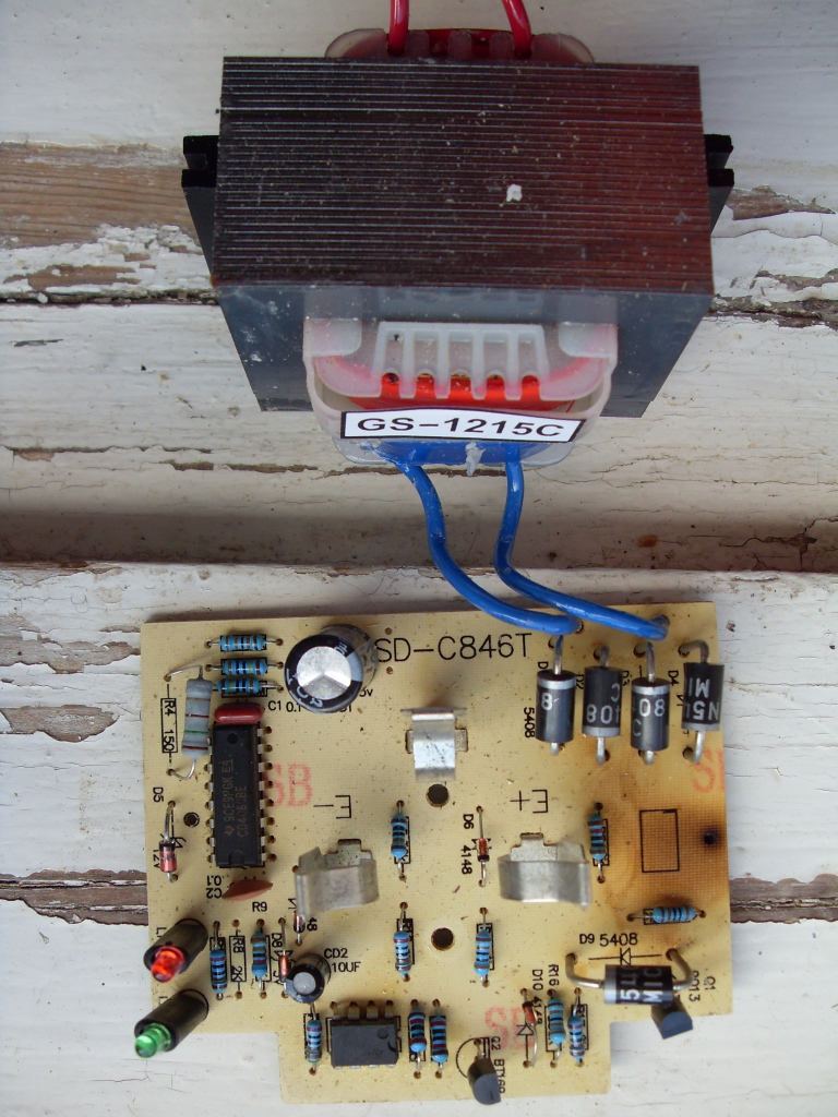

Попала в руки неисправная noname модель. Развалился пьезоэлемент и сгорели 2 but11a и пару сопротивлений. Транзисторы заменил, пьезоэлемент нашел только такой - на фото они над монеткой. После запуска транзисторы ушли в нагрев на 200 градусов после 15 секундной работы. Увеличил номиналы резисторов и поставил дополнительный обдув. Теперь вопросы:
1 - Ненормальный нагрев 200 градусов из-за пьезоэлемента - ? Какой нормальный температурный режим у них в новой УЗВ - ?
2 - Вот видео работы УЗВ на ютубе (это то что получилось после ремонта) - Это нормально, или лажа какая-то - ?

На ролике в ютубе - показана реальная работа ультразвукового излучателя .
Вопрос к вам : после установки обдува транзисторов , у вас наблюдается работа излучателя ? На воде появляется рябь ?
Дело в том что каждый излучатель имеет свою частоту механического резонанса , при которой он отдает максимум энергии среде ( воде ) . В случае несовпадения частот генератора и излучателя - имеете ту же мощность , но выделяющуюся на транзисторах ...
Поэтому при замене излучателя необходима подстройка частоты - как минимум , и второе - проверка режима работы выходного каскада. Посмотрите осциллографом , сигналы на входе и выходе транзисторов , проверьте режимы по постоянному току .

Так это мое видео и есть. Интересует то - выбивает волну вверх (по моему из-за отверстия в излучателе) и температура транзисторов почему под 200 градусов разогналась (мала мощность излучателя или наоборот).
