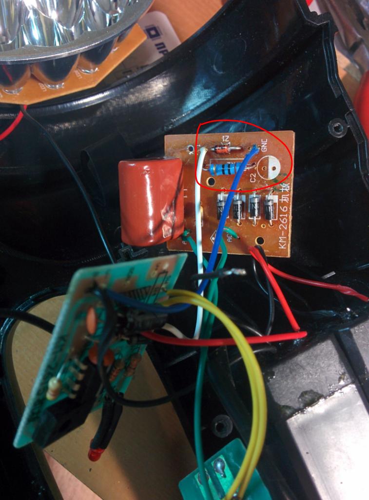

Mitka
Помогите определить номинал сгоревшего сопротивления.
Зарядное устройство китайского фонаря на 20 светодиодов. 2 режима яркости.

Mitka
virtuoz121media писал: | Не лучше ли выбросить этот китайский фонарик и купить хороший |
Если у вас колесо спускает, тоже машину выбрасываете, чтобы купить нового Феррари?
Я хочу наладить этот. Подобных схем полно, но здесь дополнительные элементы в виде транзисторов(?). Хочу начать с обгоревшего резистора. |

Mitka,схему нарисуйте и выложите. Покумекаем. |
Mitka
Ок, как раз этим занимаюсь. |
Mitka
Вот что получилось. Светодиоды подключенны параллельно. Переключатель на три положения.
Lenchik
Сообщения: 7937
Диод от B+ неправильно нарисован. Полярность другая. Возможно резистор от светодиода зарядки должен идти к плюсу, а не переменке.
Транзисторы обратной проводимости. Вверху эмиттер. По центру коллектор, Внизу база.
Схема бредовая изначально. Назначение её, отключение основных светодиодов при зарядке. Если не забывать отключать, то она и не нужна. По логике вещей сопротивление там должно быть килоом 10. Но так как оно сгорело, то можно предположить что китайцы поставили туда тоже 1 килоом, как и в других местах. Что бы сборщики не путались. Транзисторы скорей всего дохлые. |
