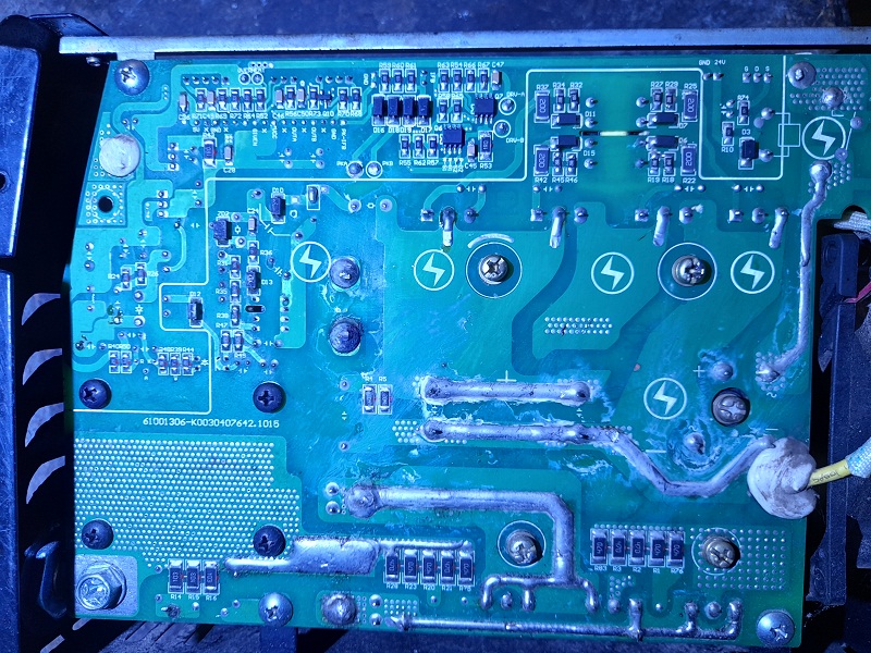

сфтотать мелкие микрухи покрупнее(для идентификации) попробую найти схему хотя бы контроллера зарядки,навиков на проце сирф атлас схем в сети не видел,да попадались мне в основном софтовые с уваленным бутом.
Тут пожоже контроллеру заряда что-то не нравиться и он рубиться в защиту.Глянул мануал на мткашный навигатор там написано,что если сопротивление между 3 им контактом и землёй больше 180 ком
со соторны батареи то проц отключает батарею нафиг-походу датчик температуры |

Фото 1
Фото 2

нашёл на китайских сайтах несколько схем навигаторов на этих процах(SIRF AILAS IV),но в них контроллеры заряда отличаються по корпусу
в вашем случае контроллером могет быть 16 ногая микра skq-в верхнем ряду(остальных цифирей мне не видать) остальные мне удалось идентифицировать и найти на них даташиты-вот от неё и пляшите выход её из строя маловероятен |
