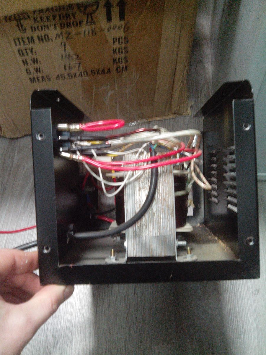

Принесли со сгоревшим переключателем "12В-24В". Но не это повод для печали. Клиент выдернул провода из переключателя и я никак не могу придумать, как при помощи двухполюсного переключателя коммутировались обмотки. Вторичка транса - две обмотки по 12В. Соответственно переключателем они включались или параллельно или последовательно. Но вот как это сделать я придумать не могу. Может подскажет кто? |

Вот так выглядит физически.
ДОБАВЛЕНО 14/04/2014 09:22
И никаких перемычек или дополнительных колодок.

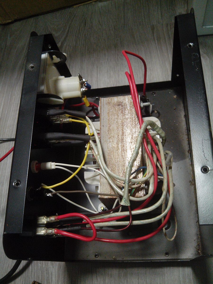

Вот фото, как обещал.

Kaskad11, на твоей фотке слева внизу как раз два провода соединены подобной перемычкой. Вполне возможно что пары проводов с разветвителями- перемычками не хватает. Переключатель судя по фоткам ТС и фоткам устройства в инет-магазине обычный сдвоенный. |

Там по идее должны быть U-образные перемычки.
ДОБАВЛЕНО 14 Апрель 2014, 20:49
Но они маленькие, так что потерять нетрудно. |

Те перемычки что на фото поставил клиент. Все шесть проводов шли на переключатель, разветвителей и перемычек не было (ещё раз уточнял).

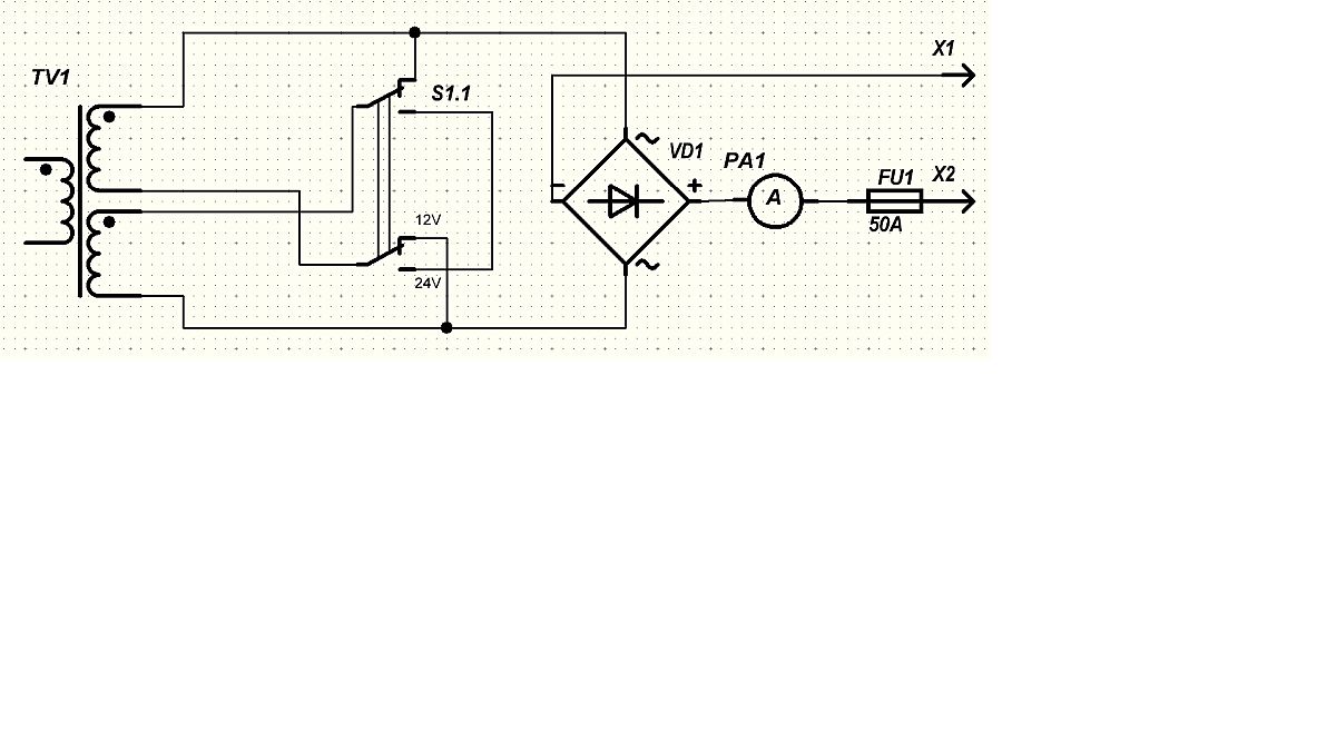

У меня родилась вот такая схема. Но она тоже нуждается в перемычке и разветвителях. Готов заплатить за фото внутренностей аппарата, что б увидеть как переключались обмотки.

Kaskad11, есть другой вариант. Смотри личку. |
Kaskad11
Сообщения: 2656
Посмотрел, спасибо, бум пробовать . |
