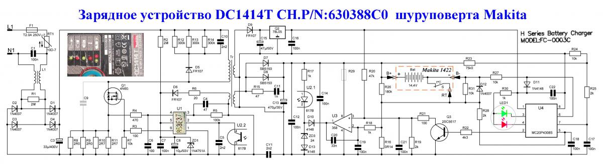

Всем привет!!!
Народ, пытаюсь сделать ЗУ, Makita DC1414T.
Что внутри:
ШИМ на 1200P60, в низкой LM358, управление
ВС1414-02BJ
--- при вкючении на холостую начинает мигать зелёный LED, при подключенном Акке, ЗУ уходит в разнос. На холостом ходу, на одной из вторичек U=27V, на второй, прыгает от 11.5 до 15.5V, не стабильность.
Профи - кто может помоч подобной дилеме, или может у кого схема есть(ищу уже 3 дня).
Не могу найти ни каких данных на контроллер ВС1414-02BJ (засекречен, как космические разработки). Может кто
помоч? Cовету то же буду рад. |

REKKA - нифига ты ремонтник, """Припрыгал такой живчик с ESR метром - прочухал все литы, что бы не выпаивать и в лёт починил прибор""", я конечно не в обиду тебе это пишу, но с твоих слов именно такой типаж и можно себе обрисовать. Конечно, ЗУ, там плата 8х15 там литов, раз два, да обчелся,,, ,,,а телевизор тебе дать какой нибудь,,, ,,,,с SLIMFIT-ской трубой (не сильно старый, но и не гламур) там знаешь сколько этих литов??, щупы сотрешь в минус 15 сантиметров. Да-а-а. Я ослом смотрел на MOSFEET (сток), я не хочу сказать что там прямоугольный импульс был идеален (были провалы) но они для работы не значительны. Когда домой принес аккум воткнул, тогда и заметил что с аккумом ЗУ идет в разнос. Ты скажи,,,, ,,,мне зачем безбашенно проверять все подряд литы??? Как пример: в обвязке ШИМ их две штуки - зачем мне их проверять если ШИМ работает???, ты можешь как то более грамотней подходить, а не всё подряд выкарчевывать и звонить. Ты если ЗУ делаешь, должен знать - что там ни эпоксидная смола на плату нанесена а по ходу какой то просроченный резиновый КИТАЙСКИЙ клей. Паяльником 3-4 раза прикоснулся и всё, дорожки нету. Не знаю что тебе скажет фото платы но высылаю всё что есть по ремонту данного ЗУ. Отрисовку вторички начал делать, то же запаковал.
KRAB - если воткнуться, можно с этих контроллеров и дамп самому считать (при условии программатора). В каждом ЗУ (но по крайне мере BOSCH, макита, метаба, хилтЯ) точно их там видел. Они и руководят зарядкой аккума. Ни давно, бошевской зарядкой заряжали аккум от УАЗика. Башку в ЗУ затолкали родную а заряд на аккум кинули. МOSFEET на проводках к радиатору (внушительных размеров) присабачили да вентилятор ещё ему на обдув поставили. Я тебе скажу, не сильно то он и грелся. Но факт то что заряжал. Клеммы такие как NTC да COD для чего существуют???? Терморезюк и кодовый для подтверждения родной зарядки. Ты посмотри в цепи COD стоит резюк (%-допуск обращал внимание какой???) Как ты обьяснишь,,,, ,,,,вместо резюка в башке я подкидывал долгоиграющий, приближенного значения. ФИГ ВАМ - называется, зарядка маргнет 3 раза и в шадаун. Ты пойми, мне может и не надо его менять (да они ни так часто и горят),,, ,,,я хочу понимать логику работы а ни тупо менять всё подряд.Ты много знаешь зарядок Бренд которой выложил бы полную схему своих зарядок???? (а уж контроллер вообще, космическая мля технология, секрет за семью печатями).

dkazak05,Аккумулятор точно иправен и на другой зарядке проверен? Если да, то на радиокоте есть схема вторички срисованная добрым человеком с платы. Да и слова про проц там есть. За озвученную сумму предоплаты на авито как минимум 2 таких зарядки БУ купить можно, экономический смысл в ремонте то есть? |
dkazak05
Цитата: | на радиокоте есть схема вторички срисованная добрым человеком с платы. |
---а ссылкой не богат??? или хотя бы скажи где примерно искать
Цитата: | экономический смысл в ремонте то есть? |
---дело не в деньгах. Опыт, знания, прежде всего. Хочу сам понять как работает эта зарядка. |

Я всё что мог перерыл. Уверяю, что в ин-ете такого нет. Я уже его отрисовал сам. Осталось номиналы нанести. Но такой схемы в ин-ете нету. |

С точностью соответствующей точности вашего местонахождения в профиле я вам адрес уже указал - radiokot.ru. Далее, я не являюсь ни смотрителем не вертухае. Далее, дабы убедить вас в мягко говоря несовсем правдивом предыдущем сообщении имейте: Заходим в поисковик nigma.ru , в строку поиска вводим "DC1414T схема" и смотрим на первый результат. Второе сообщение в теме содержит в себе схему. На этом я тему покидаю, хотя опыт ремонта конкретно этих зарядок есть и возможность трепанировать исправное тело есть в любой момент. |
dkazak05
БЕЗЫМЯННЫЙ - я ника ни хочу никого обижать, я лишь высказал факты которые наблюдаю постоянно. Спасибо за беспокойство, я благодарен. Но я её уже отрисовал для своей копилки. Правда ещё малость сырая (деталюшки разбросаны ни совсем четабильно) но довести до ума дело техники. А такую в ин-ете я не видел. И на нигме в том числе. Доведу до ума, куда нибудь выложу(для особо нуждающихся) |

ЗУ которое я хочу реанимировать, это ни совсем крик о помощи (работать нечем, денег нет и.т.д) Я хочу для себя понять как он работает. Я его у товарища забрал, потому что он не работал и валялся без дела. Горячую восстановил без проблем(стандартная ситуация в подобных зарядниках когда вылетает MOSFEET). Я не могу понять, как он должен работать. Без нагрузки, судя по схеме зелёный LED должен моргать (что в принцыпе у меня и происходит) но когда я туда аккум ставлю, начинается следующее поведение: загорается зелёный LED, тухнет, следом загорается красный LED; тухнет красный и в этот момент моргает лампочка и далее цикд продолжается, зелёный - красный-лампочка. А по схеме которая на крышке ЗУ, оба LED-а должны моргать. Вот по этому спецов кто с этим сталкивался я и спрашиваю, может кто чего подсказать или нет. Теперь вы понимаете , что политика Макиты меня вообще не интересует. Мне интересна техническая часть данного тела. Но я это учту, рисанусь знанием при возможности

БЕЗЫМЯННЫЙ - к стати, вам вопрос. То что вы спросили про рабочий аккум, это понятно, отсеч возможные варианты косяков. А если скажем я не знаю рабочий он или нет но другого нет. Скажем зацепленный к нему на проводках шурик крутит прямо дурниной. И после того как я его этим шуриком разрядил, тупо подцепил его к другой зарядке двумя проводками и в течении 20 мин заряжал. За это время он само собой потеплел. Но когда я его подцепил к шурику он без проблем его начал крутить, при этом моща на шурики не упала. Вывод: емкость на банках набирается нормально. Единственное, что нет контроля окончания заряда, так как подключены всего два проводка. Но аккум по идее рабочий. То что в нём присутствует термосопротивление и термоотсекатель и из за этого он так себя ведёт как то странно. Лучше посоветуйте лучше как это проверить по точней. Я, прямо уверен, если я сейчас включу его без лампочки горячая разлетится.
