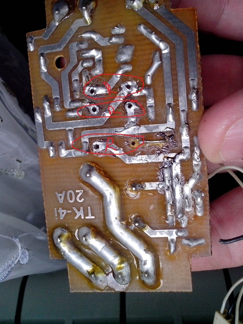

Итак, протянул проводку под торпедой и напрямую соединил на 12В. Устройство дало дым и было сразу отключено. В результате - не включается. Разобрав,увидел погоревшие элементы U1,U2, U4. Не могу их идентифицировать. На U2 под микроскопом увидел надпись BQ=D03 на остальных двух надписи повредил отверткой. Ребята,помогите разобраться какие это элементы? Чую,нужно купить,отдать спецам впаять и всё заработает.
Нашел таблицу http://remont-aud.net/dc_dc/ по ней вышел на этот элемент RT8059. ОНО?

VENUM писал: | ую,нужно купить,отдать спецам впаять и всё заработает.
купить новый!!!
ибо это разорваные преобразователи питания проца и памяти
проц память УПАЛИ тоже. |

VENUM, у Вас ,есть опыт работы с подобным аппаратом? |
Сообщения: 15928
Выпаять сгоревших товарищей и прозвонить с катушек на землю если где-то коротыш то девайс можно поминать.Процы реже вылетают,а вот озу почти всегда.Проверить епром на запись\чтение.Потом можно пытаться ремонтировать плату и гадать камера с дисплеем жива?Наверное быстрее будет если новый заказать например у китайев. |

REKKA писал: | VENUM, у Вас ,есть опыт работы с подобным аппаратом? | нЕТ,К СОЖАЛЕНИЮ. С ЭТИМ Я "НА ВЫ" |
REKKA
Сообщения: 3722
VENUM, Вам тогда лучше приобрести новый. Т.к в нормальной мастерской в ремонте Вам откажут. И кроме Вас , с ним заниматься ни кто не будет. |
