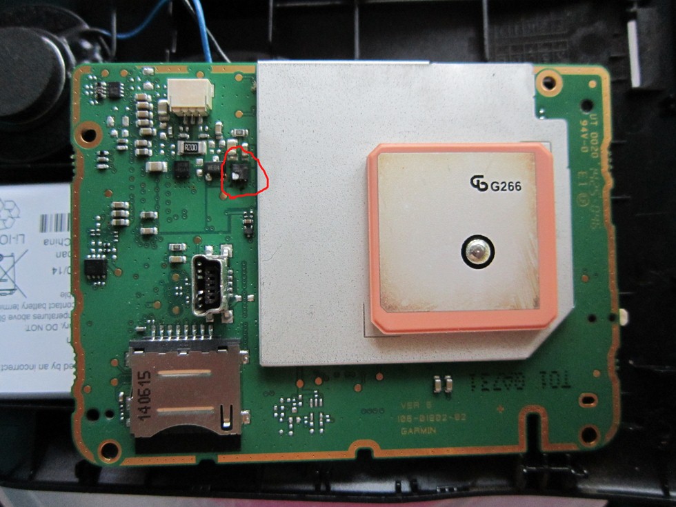

При подключении к пневматическому центральному замку выходы отпирания-запирания(-500мА) были присоединены напрямую,
без реле.
Результат видно на фото.
После замены выгоревшего транзистора работает только отпирание.
Схемы в интернете найти не удалось.
Подскажите, пожалуйста, что ещё могло сгореть?

Это прибор мастера должен знать! Надо брать прибор и прозванивать все

Drew74, как минимум надо отпаять остатки сгоревшего транз и проследить что куда идёт по дорожкам.По фото видно что можно поставить транз. в обычном корпусе,место слева от него.
если он управляет реле то подойдёт типа S9014,припаять его в дырки слева от сгоревшего,даже нарисовано его контур каким боком паять.
