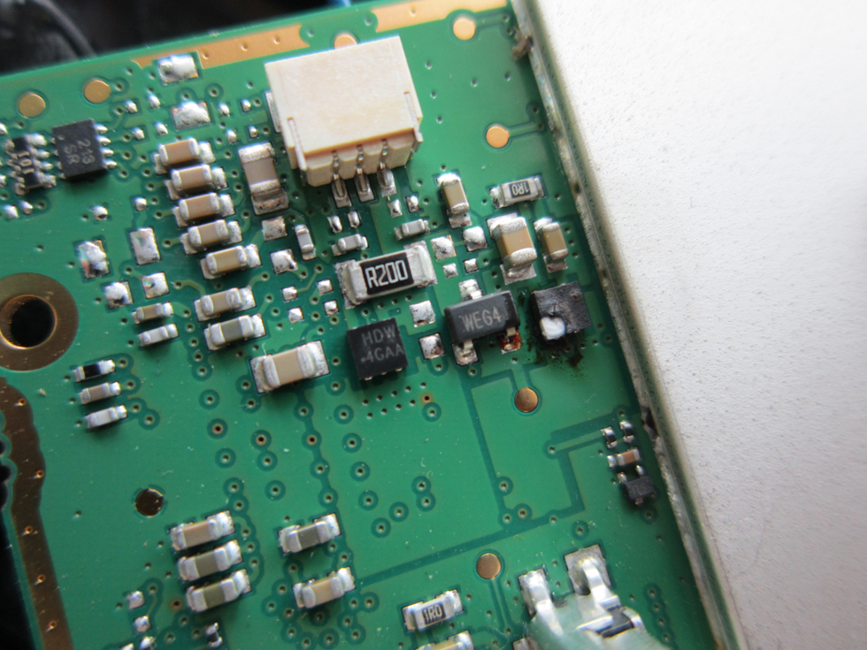

Навигатор Garmin NUVI 52, переполюсовка выгорел элемент вместе с маркировкой, подскажите чем можно заменить, спасибо.

Или диод или супрессор. Без него работает?

стабилизатор - преобразователь напряжения от RICHTEC RT9193 а вот на какоое он напряжение - это вопрос
слева такой-же стоит тоже в корпусе WDFN-6L 2x2 - но на 4.75вольт - если не подводит память
и даташит на них http://www.s-manuals.com/pdf/datasheet/r/t/rt9193_richtek.pdf
ДОБАВЛЕНО 20/05/2016 10:31
встречаються на платах планшетов старых
