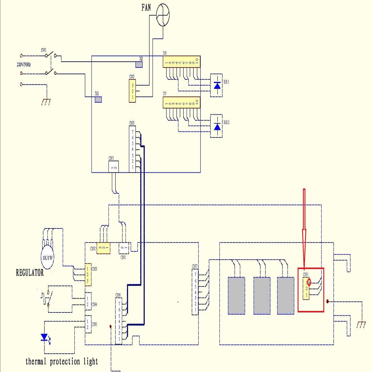

Сварочный аппарат BRIMA ARC160 уходит в защиту
mega345
Сообщения: 26
Сообщение #1 от 12/10/2016 21:07 цитата
Был заменен термостат и вентилятор так как лопасти были сломаны но защита срабатывает.Подскажите пожалуйста в чем дело

Проблема решена! проблема банальна.была сломана скрепка в разъеме на красном проводе
