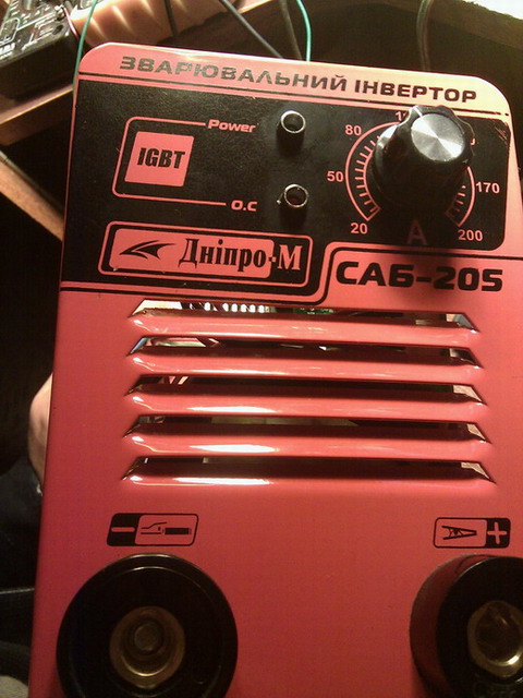

ищу схему на Дніпро-М САБ-205.
Развалился транзистор дежурки,на куске писало N90C.наверно стоял 6N90C.
Выгорел рез. R25 с транзистора на общий,стоял 1-2ом.также сгорел резистор R23 с него на 3 выв. шим UC2845BN,скорее всего 1 ком.
И пробой стабилитрона с затвора на общий,думаю там был на 15-20в.
Ключи -только 2 штуки
Magnachip
40165FDGG
FP34712GE
По даташиту на шим можно определить что примерно стояло,но хотелось бы точно знать номиналы.особенно омного резистора.

R23 - 1 kOm, R25 - 2,2 Om

Это так и есть..транзистор 4N90...стаб на 15в...

R25 я тогда меньше поставил.1,5ом вроде.стаб на 15в.
аппарат заработал.
