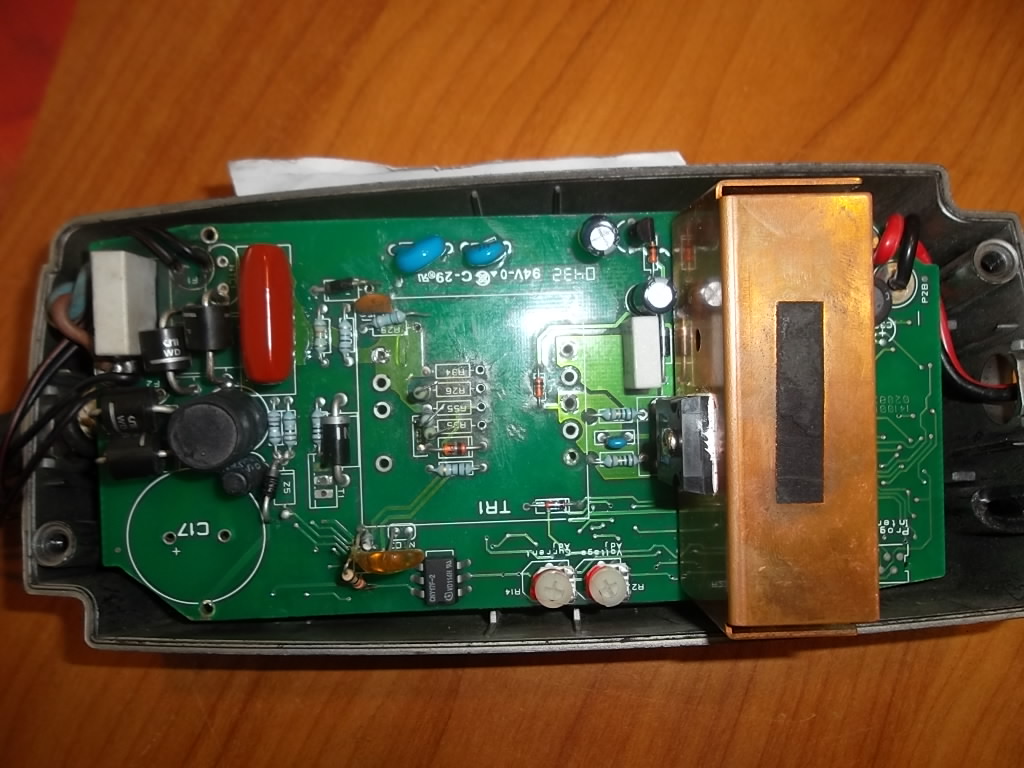

Есть вот такой светильник аварийного освещения:
Это на плате импульсный блок питания, он жирной линией отделен от преобразователя на блокинг генераторе:
На фото видно, что плата потемнела от перегрева, были проверены все детали, они оказались все целые. В итоге, экспериментальным путем взяли ИИП (импульсный источник питания) с другой лампы и схема заработала.
Обратная сторона блока питания:
Вот ИИП:
Итого: Имеем 5 таких светильников и на всех похоже что вышел из строя этот импульсный источник питания,все 5 ИИП тестером звонятся одинаково, выходит что скрытые межвитковые.
Вопрос: Могли ли на всех 5 светильниках выйти из строя ИИП с межвитковым, если могли, то как узнать его параметры, можно ли наматать на ферритовом кольце или перематывать старый, как правильно поступить? Или может как то вообще изменить часть схемы, упростить, как выкрутиться? |

Этт не "ИИП", а ТПИ, если следовать логике аббревиатуры и прежде чем утверждать и делать выводы нужно проверить его на межвитковое, схем в инете полнО. |
zxcnnm
serega-64 писал: | =Вот ИИП:=
Да, я ошибся, это ТПИ... Я проверял все 5 штук на межвитковое обычным тестером на Омах , на всех 3 катушках ТПИ сопротивление одинаковое... Погуглил, выяснил, что межвитковое обычным тестером не проверить. что делать дальше, не знаю... |

Взять эти тпи от китайских мобильных зарядок там точно такие стоят,зарядка такая рублей 50 стоит ваших денег...Потом поставить его в вашу лампу и подобрать стабилитрон(он там один)для получения нужного напряжения-сравнить с рабочим девайсом..Мотать на кольце это для большого любителя секса,но тоже приветствуется
ДОБАВЛЕНО 04/12/2016 00:13
Хотя можно и зарядку от мобилы целиком поставить,просто подобрать резик для обеспечения нужного зарядного тока акб(можно померить в рабочем девайсе),а обугленную часть просто отрезать....Как то так |

А почему во всех светильниках через год работы вышли из строя эти ТПИ? плохо схема разработана или это следствие конденсаторов высохших, высоковольтный конденсатор был не исправен. Где еще помимо китайских мобильных зарядок поискать такие ТПИ? И стоит ли вообще его пробывать перематывать? И почему вы написали что необходимо подбирать стабилитрон, старый стабилитрон не будет работать с новым ТПИ? |

Догадался, там собран стандартный эл. балласт для люминяхи, отрубается сеть - горит светодиод. |

Дело в качестве изготовления этих трансов--если зарядка пришла с китая через пяток фирм+растаможка и доставка и на выходе ценник 50руб вышел--то сколько она стоит в китае и кто за такие деньги нормальный тпи сделает+детали+шнурок и корпус??Стабилитрон придётся подбирать если напряжение на выходе будет отличаться от нужного вам(а может и не придётся подбирать)тут от китайцев зависит

Было у меня в ремонте несколько источников питания с аналогичной смехотехникой, у всех такая же беда перегрев и выход из строя ТПИ. Причина в безобразном качестве транзисторов работающих в результате практически в линейном режиме. Даже нормально перемотанные трансы грелись как печки. Из подножного хлама достал платы от люминесцентных энергосберегаек и использовал транзисторы от них. год полет нор |

Большой и единственный светодиод на плате - это дежурный индикатор наличия сети или заряда батареи, как только сеть пропала, гаснет светодиод и запускается от 2.4В аккумулятора преобразователь блокинг генератора (вторая часть платы, она отделена жирной линией на плате). Плата состоит из двух частей - примитивного блока питания c красным ТПИ, оно же зарядное устройство с выходом на 3В и преобразователя на блокинг генераторе собранного на двух транзисторах D882.
На этом фото, хорошо видно, что в светильник вставляется люминесцентная лампа на 6Вт:
n max писал: | Взять эти тпи от китайских мобильных зарядок там точно такие стоят,зарядка такая рублей 50 стоит ваших денег...Потом поставить его в вашу лампу и подобрать стабилитрон(он там один)для получения нужного напряжения-сравнить с рабочим девайсом..Мотать на кольце это для большого любителя секса,но тоже приветствуется
У меня такой план, отрезать кусок платы, а именно блок питания прямо по жирной линии и использовать готовые импульсные блоки питания от всевозможных зарядных устройств для мобильных телефонов 5В 500мА, например:
Вопрос: Как сделать из 5В импульсного БП 3В импульсный БП при этом ток заряда должен быть не 500мА а 3мА как в оригинальном БП, т.е. он в буферном режиме заряжает NI-CD не приводя его к перезаряду... на плате перобразователя возможно собрано какое то зарядное устройство на TL431, но не факт что эта микросхема для зарядки, мои догадки просто. |

Вопрос: Как сделать из 5В импульсного БП 3В импульсный БП при этом ток заряда должен быть не 500мА а 3мА как в оригинальном БП, т.е. он в буферном режиме заряжает NI-CD не приводя его к перезаряду... |
3мА?что то мало.
Простыми диодами 2-3шт последовательно включенных снизить вых.напряжение.
на диоде падает 0,6в.подбором уменьшить вых напряжение (мерять под нагрузкой).на быстрых диодах падает 0,2-0,3в.
уменьшив напряжение,упадёт ток заряда.
или резистором,как уже писали.
Или поставить стабилизатор на 3,3в (например LD1117V33).
